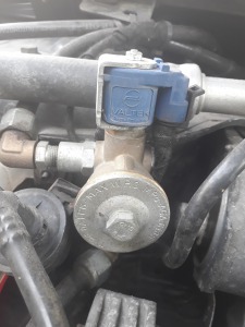

Ja nie zakręcam butli.
Przy odkręcaniu obudowy filtra z pierwszego zdjęcia najpierw luzujesz śrubę, uleci trochę gazu i już (będzie wystrzał, ale przez ułamek sekundy). W środku jest filtr i trzy oringi. Dwa będą razem z filtrem, trzeci jest pod okrągłą klapką. Wyjmujesz stary filtr, wkładasz nowy i już.

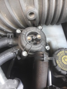

Drugie zdjęcie.
Odkręcasz 4 śruby, wyjmujesz wkład czyścisz pojemnik z brudu (zmywacz do hamulców), montujesz nowy wkład, skręcasz i po wszystkim.

10-15 minut max, widać, że dostęp masz znakomity.
Ten z górnego zdjęcia weź na wzór.
Dolny to prawdopodobnie Alex 360.
Tu chyba nie ma znaczenia jaka firma, ja biorę to co jest w sklepie.
Ten z górnego zdjęcia to Valtek https://www.phjacus.pl/F247-Zestaw-naprawczy-elektrozaworu-AC-STAG-R02-E01-Zaworu-gazowego-Valtek-p4393.html
Dolny tak jak kolega napisał Alex 360 https://www.phjacus.pl/F180-Wklad-filtra-ALEX-Ultra-360-poliester-z-oringami-p3202.html

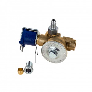

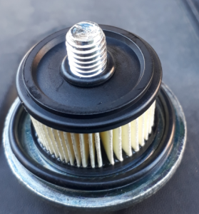

Wstępnie zamontowałem jednak po drodze pojawiło się kilka wątpliwości:
uszczelki w filtrze fazy ciekłej. ta mała, jedna była w środku filtra a druga dostałem i zamontowałem jak na zdjęciu, pewnie nie potrzebnie ? wogole nie rozumiem po co jest na najmniejsza uszczelkaimage.thumb.png.d031ab9a68d8b9a68e3e614ee27b7908.png
napisałem ze jest. Gośc z filmu powiedział, że w przypadku valtek 03 jest jedna mała uszczelka w środku filtra. Podobnie jak on w zestawie dostałem 2. Mam valtek 07 i nie wiem gdzie powinna byc 2 :)

Nie doczytałem. W takim razie ten zapasowy oring jest do uszczelnienia elektrozaworu - ale przy wymianie filtra przeważnie nigdy się go nie wymienia, choć czasami powinno się go rozkręcić i przeczyścić.

hmm w takim razie nie mam pojęcia po co by to dodawali...to o czym mówisz jest w tym zestawie...
co sobie kupiłem
ale to też wziąłem
https://www.phjacus.pl/F60-Wklad-filtr-fazy-cieklej-Valtek-Emmegas-Zavoli-Omb-p428.html
i w sumie dalej nie wiem gdzie powinna być ta 2 mała uszczelka.
sorry za dociekliwość ale wolałbym mieć pewność, że wszystko jest szczelne i lpg nie omija jakoś filtra :)
Godzinę temu, Quentin88 napisał:
w tym zestawie..
To jest podkładka pod śrubę którą przykręcasz dekiel filtra.
