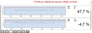

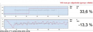

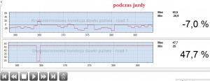

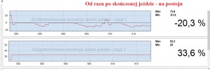

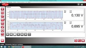

Za mną 40 km jazdy na pb. Troszkę nie uśmiecha mi się kupować kolejnego interfejsu /, a te korekty znalazłem jednak w autocom, z tym, że nie mam pewności czy to pokazuje dobrze. Najlepiej zrobię jak pokażę to na zdjęciach. Również działanie tych dwóch sond. Wszedłem w inną zakładkę - jest więcej parametrów pokazane i dokładniej. W skrócie tylko opisze jak wyglądał pomiar. Na gorącym silniku, podpiąłem interfejs - odpaliłem - korekty długoterminowe były na 25 %, krótkoterminowe - zaczynały średnio od ok. - 25 %, ale w miarę jak auto dłuzej pochodzi to korekty długoterminowe dochodzą nawet do 57 %, a krótkoterminowe się normują i oscylują wokół 0%. W załącznikach można zobaczyć jak to wygląda. Na pierwszym zdjęciu działanie sond - I  od 0 do 0,75V     II od 0,67 do 0,72V

Czy jeśli I sonda oscyluje od 0 do 0,75v a druga od 0,67 do 0,72v to wskazuje na ich zużycie ? Coraz więcej znaków zapytania

Domyślam się, że im bliżej zera tym lepiej U mnie na postoju krótkie zaczynają od ok. minus 25%, a w czasie jazdy oscylują właśnie przy 0%  +-  10 . Nie rozumiem skąd tak duży minus na długoterminowych i dlaczego one tak szybko się zmieniają i skaczą w dół. Jeśli są długoterminowe to chyba tak szybko nie powinny się zmieniać ? Dziś np. na zimnym długoterminowe na poziomie 25 %, aż po jeździe, na gorącym silniku i na postoju przekroczyły nawet -60 %. Chyba, że po prostu ten interfejs autocom nadaje się tylko do kosza.
Czyli przelane. Na gazie czy benzynie?
Tu może być Twój problem.
Tutaj ok.

Czy druga działa poprawnie to nie wiem, bo na wykresie zachowuje się dziwnie, ale to pewnie przez to, że pierwsza nie działa jak się należy, no i fakt - nie wywala błędami, tak jak ta pierwsza.
