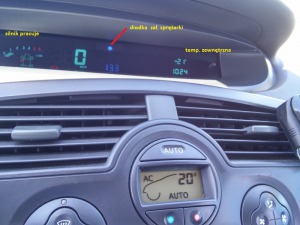

Może się mylę ale gdy miałem SC II to dla eksperymentów wypinałem czujnik z lusterka i w jego miejsce zakładałem różne rezystory tak by temperatura na wyświetlaczy się zmieniała. Miałem diodkę w liczniku która sygnalizowała załączenie sprzęgła sprężarki i z tego co zauważyłem to sprężarka załączała się przy nawet - 20 st. C. Zdjęcie wykonane latem, w kabinie było ciepło. No i teraz nie wiem co sądzić o Twoim przypadku.?

Dałem zdjęcie z zamontowaną prze mnie niebieską diodką podłączoną bezpośrednio do sprzęgła sprężarki. Sygnalizuje ona faktyczne podanie napięcia na sprzęgło i z fotki widać, że przy sztucznie wywołanym minus 21 na zewnątrz w środku lata klima się załącza. Bo nie patrzy ile jest na dworze tylko odczytuje czy są spełnione warunki do jej załączenia. Czyli sterownik silnika, ciśnienie w układzie, żądanie kierowcy itp. Nie sugeruj się ikonką AC na wyświetlaczu. Może nie mam racji i wcale nie będę się upierał przy tym. Podałem tylko przykład jak można ustawić na lusterku temperaturę - 21 i załączyć sprężarkę w środku lata przy nagrzanej kabinie.
Kolego dałeś diodę w modelu meganki 2  sądząc po fotce a temat od kolegi jest o modelu takim samym jak ja czyli  megane 3 i moim samochodzie przy błędnym wskazaniu temp. była bodajże poniżej zera a w rzeczywistości było ok.20 st klimtronik nie załączał sprężarki .Spec od klimy sam mi gadał że przeważnie klimatroniki biora też info o temp. zewnętrznej z lusterka pewnie są modele samochodów w których działanie nie jest uzależnione od tego czujnika ale akurat w megane 3 jest zależne .Poczytaj link wyżej i tam jest wyrażnie napisane że temp. poniżej temperatury parownika nie załączy klimy u mnie pewnie temp. parownika była podobna jak ta na zewnątrz ale nie zgadzała sie minusowa temp. z lusterka i żeby nie uszkodzić sprężarki nie klimatronik nie zezwalał na jej start
Zgoda, w M III jest sonda parownika i tu temperatura z lusterka może decydować. Tego nie sprawdzałem w swoim SC III czy jest temperatura graniczna dla załączenia. Faktycznie nie zwróciłem uwagi, że problem jest z M III i na pewno zupełnie inny sterownik klimatyzacji <ok>
