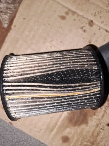

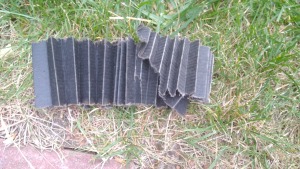

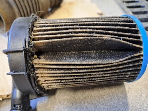

Filtr paliwa konieczność pilnować wymian. Tak z ciekawości rozcinałem te plastikowe puszki filtrów. Sam papier na zdjęciu to wymiana pierwszy raz od momentu zakupu kiedy niemiec płakał jak sprzedawał. Ten z niebieskim denkiem (MANN filter) jakieś 25 tyś. km (2 lata), czarnym denkiem (Filtron) obustronnie 10 tyś km (rok).
