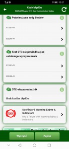

Kody błędów proszę o pomoc
pingus21
DTCAE8049 (DF005) MODUŁ ELEKTRONICZNY                                1.DEF:Defekt elektroniczny wewn.  ZAPAMIĘTANY
DTC934149 (DF001) MODUŁ ELEKTRONICZNY                                 3.DEF:Defekt elektroniczny wewn.  ZAPAMIĘTANY
