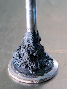

Andrzej-2010 Opublikowano 18 Października 2021 Udostępnij Opublikowano 18 Października 2021 25 minut temu, Johhny95 napisał: - sporadycznie podczas spokojnego, równego przyspieszania (przy „agresywnej” jeździe problemu nie zauważyłem) występuje lekkie poszarpywanie, chwilowa utrata mocy w przedziale 2-3 tys obrotów. -Wystarczy zdjąć nogę z gazu, ponownie wcisnąć pedał i problem znika. -W ASO problemu nie widzą, bo komputer nie wyrzuca żadnych błędów. A/ Najczęściej duże złogi nagaru w silnikach z wtryskiem bezpośrednim gromadzą się ; 1/ przy jeździe ; - przy dużym udziale jazd w trybie miejskim, - na krótkich dystansach, - z niską prędkością obrotową, - przy niskich temperaturach pracy, 2/ przy wymianie oleju co 30.000 km przebiegu, 3/ niezaktualizowanym oprogramowaniu sterownika silnika, 4/ duże zużycie oleju, przyczynia się do powstawania dużego nagaru. B/Zalecenia; a/ zalać bak benzyną 98 oktan, b/ dać po garach na dystansie ok;100 km z prędkością obrotową > 3000 obr/min; - operacje powtarzać, c/ zaktualizować oprogramowanie sterownika, C/ Jeżeli to nie pomoże to ; - trzeba zdjąć kolektory i wykonać procedurę czyszczenia zaworów, Cytuj Odnośnik do komentarza Udostępnij na innych stronach Więcej opcji udostępniania...

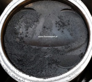

witman Opublikowano 30 Listopada 2021 Udostępnij Opublikowano 30 Listopada 2021 (edytowane) @Johhny95 zrób płukankę tłoków preparatem Antykoks np. firmy Xado lub za pomocą suchego. Silniki z bezpośrednim wtryskiem mają tendencje do odkładania się twardego nagaru węglowego na tłokach, a to powoduje rożne anomalia pracy silnika i zakłóca prawidłowy proces spalania mieszanki. Edytowane 1 Grudnia 2021 przez witman Cytuj Odnośnik do komentarza Udostępnij na innych stronach Więcej opcji udostępniania...
