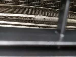

Spuchnięty ic

Przejmować się czy przyjąć do wiadomości że to nie był oryginał ani nawet markowy zamiennik i wymienić na nowy?
Wymienić na nowy, bo prędzej czy później ulegnie awarii,
Poczytaj temat;  Intercooler Megane III rs do 2.0Tce
Czasem nie pompowałeś układu sprężarką by szukać nieszczelności? Tak jak to kiedyś Duda pokazywał w TVN Turbo. Normalnie to nie powinno tak wywalić chłodnicy.
Tak Duda tak robił:) I robiłem tak w lecie a spuchnięte IC zobaczyłem w sylwestra. Zatykalem przed klapa gasząc i zatykalem za harmonijka przed turbo i pompowałem przez mapa. Zastanawia mnie co poszło nie tak. Silnik serio błędu od przeładowania brak. Ciśnienia doładowania trzyma zadane. Jedyne co mi przychodzi na myśl to albo czymś dostała albo przytkalo jeden kanał np olejem z starego turbo bo przy regeneracji nie czyściłem IC. Ostatnio u mnie było -21 wiec kto wie.
Co do jakości samego IC to zakładając go pamiętam że tak średnio pasował w mocowania. Taka jego jakość.
Niestety Al made in franace (china) nie jest najlepszej jakości i z czasem potrafi tak się rozwarstwić.
Miałem podobnie ale przebieg deczko większy był.
"Uśmiech" pojawił się w dolnej części.
Kupiłem nowy, nie oryginał, u kraska24.pl
