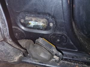

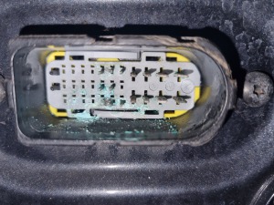

Witam. Ostatnio zaczął pojawiać mi się komunikat "skontroluj funkcje zabezpieczeń dzieci" I znalazłem tego przyczynę - wina leży po stronie kostki od instalacji drzwi tylnych od strony pasażera. Możecie mi powiedzieć jak ta kostka się "fachowo" nazywa albo jakieś numery OE tej kostki? Bo szukam i szukam ale nic nie mogę znaleźć żeby taka kostkę kupić.
Numer wiązki z drzwi jest >> 289820002R   / samej wtyczki nie wiem,
a tej w słupku trzeba by ją zapewne wymontować, aby zobaczyć :rolleyes:
edit../ podany numer wyżej jest z mojej wtyczki a jest jeszcze taki >> 241278492R
qrna.. teraz się przyjrzałem fotce i to jest prawa strona, a nie lewa :D   Prawa wiązka ma nr. > 241269743R
