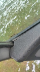

@Dziamar3- dałbyś radę porzucić zdjęcie modyfikacji, o której na początku pisałeś? Albo inaczej - czy chodzi o uszczelkę od zewnątrz w tym samym miejscu, co na powyższym zdjęciu? Bo czytając temat mam wrażenie, ze chodzi o uszczelkę, która jest u góry szyby i tam jak przysunąć głowę zdrowo szumi. Zastanawiałem się nawet nad zakupem owiewki, która powinna w teorii poprawić takie rzeczy.

Cześć. Musisz ulepszyć uszczelkę, która jest między szybą, a tapicerką ja sobie poradziłem tymi gumowymi sznurkami(patrz zdjęcie wyżej).

Przy okazji wygłuszania drzwi zastąpiłem gąbkę spod tych osłon trójkątnych na 9mm gęstszą i podwójnie (docinając gdzie trzeba) i o dziwo jest mała poprawa przy czym nie tyle co wiatr jak szum opon (tak bym ujął)
