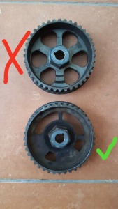

Cześć,
Mam taki nietypowy problem z dostaniem koła pompy wtryskowej nr części 8200753620 (dolne koło ze zdjęcia). Chodzi o to że tego koła nie mogę nigdzie dostać, patrzyłem na szrotach, przekopałem cały Internet, jeździłem po sklepach z częściami do francuskich aut i nic. Byłem w dwóch salonach Renault - w jednym powiedzieli że te koła pompy nie są już produkowane i ich zamienniki również, natomiast w drugim powiedzieli że mogą zamówić, ale cena była z kosmosu.
Pierwotne koło pompy było pęknięte na cienkich ściankach, a podczas próby jego demontażu pękło na amen
Sugerowano mi że koło które znajduje się na górze załączonego zdjęcia będzie pasowało, sprawdziłem i auto nie działa, na komputerze wyrzuca błąd synchronizacji rozrządu.
Stąd moje pytanie, czy ktoś przerabiał ten temat i wie jak to ugryźć? ewentualnie czy ktoś ma takie koło?
To nie musi być wina koła;
  - brak synchronizacji rozrządu - to niezgodność na czujnikach położenia dolnego i górnego wałka,
  - czyli  błędne ustawienie rozrządu,

W dniu 17.05.2022 o 22:30, omega napisał:
Przecież tych kół jest pełno, wystarczy w google wbić nr. OE np.: https://autoczesci360.pl/ko-o-rozrz-du-nowy-orygina-renault-megane-scenic-3-1-5-dci-8200753620-102101.html
Sprawdzałem to i nie mają tego w magazynie.
Sprawdzone i wszystkie czujniki są dobrze ustawione. To koło które jest na górze ma 1 czujnik a to na dole 4
Godzinę temu, pawelczyk89 napisał:
Sprawdzone i wszytskie czujniki sa dobrze ustawione.
To nie czujniki mają być ustawione, tylko rozrząd, ustawiony na tzw; blokady;
   - wałki rozrządu,
   - wał korbowy,
   - pompa wtryskowa
To nie ma nic wspólnego z ustawieniem rozrządu. Ma połamane koło na pompie wtryskowej a dostępne koło współpracuje z innym czujnikiem wałka rozrządu niż to połamane. Ono by zadziałało gdyby @pawelczyk89 miał zwykły czujnik Halla, taki jak w większości dci z systemem Delphi.
2 godziny temu, pawelczyk89 napisał:
Sprawdzone i wszytskie czujniki sa dobrze ustawione. To koło które jest na górze ma 1 czujnik a to na dole 4
Rozrzad jest ustawiony idealnie jak był wcześniej. Problem z synchronizacją pojawil sie po założeniu złego koła.
2 godziny temu, Andrzej-2010 napisał:
Z kąt to wiadomo??
Przecież to widać gołym okiem. Koło z czerwonym krzyżykiem posiada widoczną  na dolnym ramieniu nadlewkę do wzbudzania czujnika hala, natomiast koło właściwe ma cztery różnej wielkości okienka do współpracy z innym rodzajem czujnika wałka. Nawet nie wiem co to za czujnik bo jeszcze takiego nie miałem okazji spotkać.
Godzinę temu, omega napisał:
Opcje pomp też przejrzałem i nigdzie tego nie ma?
Pytanie czy ewentualnie jest możliwość zmiany czujnika, i wgranie innego software żeby działało?
Zaryzykuj, kup czujnik od dowolnego k9k na delphi. Jeżeli Twój ma wyjście na trzy piny to pewnie będzie kompatybilny z tymi od popularnych wersji. Załóż to ogólnodostępne koło i może zagada. Pamiętaj tylko o prawidłowym ustawieniu pompy wtryskowej bo to ma duży wpływ na synchronizację wału korbowego i wałka rozrządu. Softu raczej nie trzeba zmieniać.
Panowie udało się po kilku dniach przypadkiem znaleźć to koło na allegro... cena za uzywkę 400zł z uwagi na jego rzadkość.
W Renault okazało się że jednak to koło nie jest produkowane, a jego zamiennik (koło na górze) też nie jest produkowane i oba są niedostępne i niewiadome kiedy będą :)
