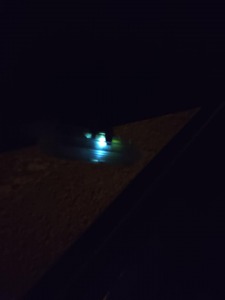

Światełko drzwi kierowcy - działa/nie działa zależnie od zamontowanego ledu.
Mam problem z światłem od drzwi kierowcy (pasażer jest ok).

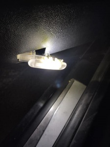

Mam kolorowe ledy na pilot i świeci się tylko przez chwilę po otworzeniu drzwi, wsadzałem stary jakiś biały t10 5w5 i wtedy świeci stale ale ledwo co, wsadziłem też 5w5 LED Osram które docelowo kupiłem do rejestracji i one świeca wtedy okej, nic się nie dzieje (link do nich poniżej dokładnie)
Zależy mi na tych o kolorowej barwie, wie ktoś jaka jest tego przyczyna?
Filmik - kolorowe

Zdj 2 - działające LED osram
Żarówka w drzwiach kierowcy ma sterowanie oddzielne od pozostałych trzech i zdarza się, że eksperymenty z ledami w tych drzwiach kończą się uszkodzeniem modułu drzwi kierowcy. W takim przypadku już żadna żarówka nie zaświeci, było już kilka postów o takich przypadkach.
