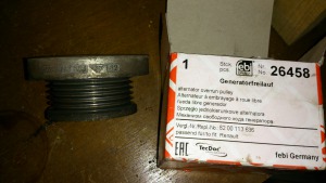

Do wymiany koło pasowe alternatora- jest metalowo gumowe - zamiennik Febi. Można założyć stałe koło które było montowane w wersjach poliftowych.
Alternatorowi nic się nie stało.
