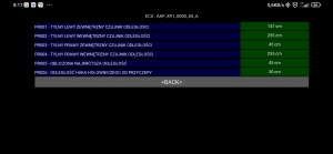

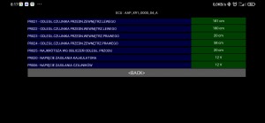

@aniewaKontynuując temat czujników. Auto jest już w 3 serwisie, okazało się że przy lakierowaniu zderzaka zostały źle zamontowane ?
Nadal jest problem z tylnymi, kolejny serwis nie potrafi sobie z nimi poradzić, bo nie ma żadnych błędów oo wykonanie diagnostyce, eh ?
Czasami wszystkie pokazują te same dane, czasami jeden w ogóle nie działa i pokazuje odległość 255cm, a więc nie wykrywa przeszkody. Wygląda to jak na filmiku, 3 serwis się poddał, bo komputer nie pokazuje błędów, eh :/
Czujniki parkowania - PyClip
@aniewa@Prezes Nie mam teraz auta u siebie, stoi w kolejnym serwisie. Być może są jakieś zakłócenia w wiązce, stąd te dziwne wskazania czujników. Ewentualnie są wyłącznie ze względu na jakieś problem z hakiem, może sterownik wykrywa że jest podłączona przyczepa czy coś. Szkoda tylko, że w obecnych czasach to klient musi podsuwać rozwiązania problemu ?
