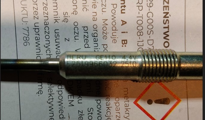

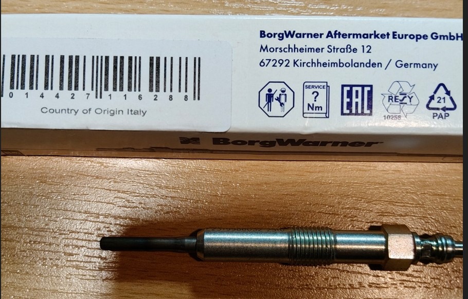

Hej pytanie z mojej strony, mam Lagunę 1.5 rocznik 2011, polift. Na mrozie odpala ze sporym trudem. Kupiłem świece Beru GE110 4,4V, dałem do mechanika.
Ten stwierdził że one nie pasują, a poza tym moje są sprawne. Trochę teoria mi się nie klei. Wymienił sterownik.
Nadal słabo odpala więc to chyba nie był z nim problem.
Plz help.
Ps. Wtryski nowe, aku nowy bo stary zdechł (swoją drogą czy aku zdychajac moze uszkodzić swiece?) ciśnienie sprężania ok.

Podobno sprawdzili czy prąd do sterownika dochodzi i niby jest ok.
A może być tak że one grzeją albo słabo i to juz nie wystarczy do łatwego odpalenia?
Bo mam wrażenie że oni ich nie wykręcili nawet, tylko miernikiem sprawdzili.
