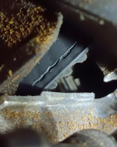

Witam,
Posiadam Renault Megane 2 ph1 z 2005r. 1.9 120km
Wymieniany silnik był na przebiegu 226 tys. + rozrząd z pompą wody 3 lata temu.
Aktualnie mam 270 tys.

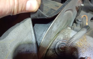

Przypadkowo zauważyłem, że pasek rozrządu jest nacięty po całości wzdłuż .
Na zdjęciach widać to lepiej.
Jak to możliwe ? Wystarczy wymienić tylko pasek?. Czy mechanik mi tego nie wymienił ?
Słabo to wygląda. Niektóre paski miały jawnie naniesioną date produkcji ale nie zawsze tak jest. Zawsze są jakieś kody lecz nie każdy daje się rozszyfrować. Moim zdaniem producenci celowo ukrywają date produkcji bo te artykuły czasem leżą latami na półkach i klienci unikają kupowania takich "półkowników". Jazda z paskiem w takim stanie to ogromne ryzyko. Czy masz czy nie masz faktury powinieneś to reklamować u mechanika. Tak może wyglądać pasek z wada fabryczną chyba że coś tam wpadło i porobiło
