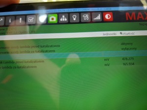

Witam w piątkowy wieczór, podepnę się pod temat bo nie chce zakładać nowego wątku, choć nie do końca problem ten sam (wymiana). Dzisiaj rano renia megi 2 ph2, mnie zaskoczyła 'czekem' odnośnie układu wydechowego, podpiąłem pod komputer, błąd tylnej sondy lambda DF093, i tylna sonda lambda zwarcie lub obwód przerwany DF093, do tego usterka szyny multipleksu DF624.
Więc sprawdzam napięcia i grzalki sond w kompie (ogólnie dzisiaj jest ciepło)
Sonda górna (pierwsza), grzanie włączone, nacięcie mV stoi sztywno na ~478 mV
Sonda dolna (druga za katem), grzanie NIE włączone, napięcie skacze od 0,1 do  nawet ~0,9
Po skasowaniu błędów, i 10 min przejażdżce (wyprawa 2-3 sklepy jak to piątek) pojawił się tylko błąd tylnej sondy lambda DF093 ale już bez komunikatu i bez 'czeka'
Jutro rano sprawdzę czy włączy się grzanie drugiej sondy, ale coś mi się to nie klei. Pierwszej sondzie chyba też powinno skakać napięcie, może nie tak bardzo jak drugiej, ale jednak, a tu stoi na sztywno, a wywala błąd tylnej sondy!? Może ktoś ma jakieś pomysły i mnie nakieruje, mechanik kazał mi jak na razie obserwować co będzie dalej?

Nie wykluczone że w maxiecu odczyty sond są zamienione. Jak miałem MIi to interweniowałem w tej sprawie do producenta oprogramowania. Poprawili to ale w kolejnej aktualizacji powrócili do błędu. Później auto sprzedałemi nie sprawdzałem jak jest.
Wyglada na to że druga sonda powiedziała dowidzenia, ale sprawdzić wiązkę,  rezystancja grzałki, czujnik położenia wałka rozrządu (konieczny demontaż).

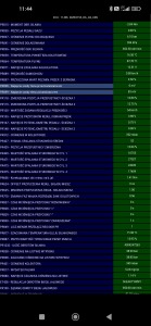

Bingo! Wielkie dzięki. Już tego samego dnia wsiadłem do furmanki, maxiecu w ruch i jazda wokół komina, a nóż widelec coś się pojawi. No i jest! włączyło się grzanie drugiej sondy na chwilę, wtedy zaczął zmieniać się voltarz pierwszej sondy :D toż to szok! nie podejrzewał bym tego, nie ma szans.
Wymieniłem dzisiaj sondę i jest git (brak błędów po prawie 30km), pomimo że grzanie było nie włączone w momencie podłączenia mexiecu (bo chyba grzałka sondy nie musi być non stop na ON) to voltarz i tak się zmienia w granicach 500-800 mV, domniemam że jest ok!?

Jeżeli to napięcie drugiej sondy, dla wolnych obrotów powinno być stałe, im wyższe tym lepiej pracuje katalizator. Jeżeli oscyluje w rytm pierwszej to znaczy że zbliża się koniec katalizatora.
Tak, na wolnych obrotach constans około 680 mV, w trakcie gazowania 500-800 mV
P.s tak to druga sonda, bo u mnie druga to pierwsza, a pierwsza to druga (czasem sam się muszę zastanowić chwilę żeby dobrze interpretować wyniki :)
