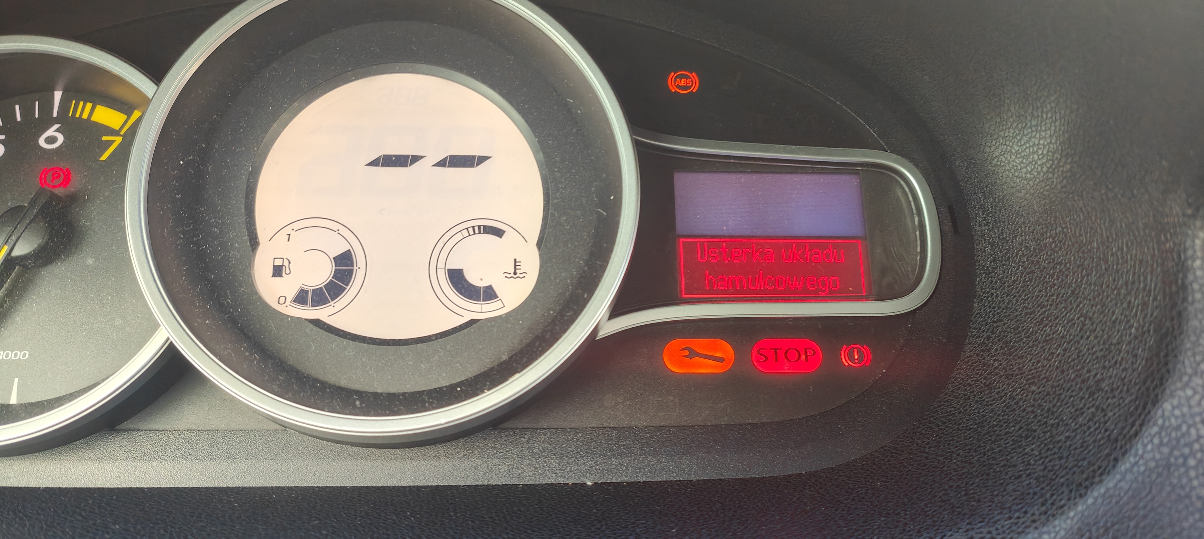

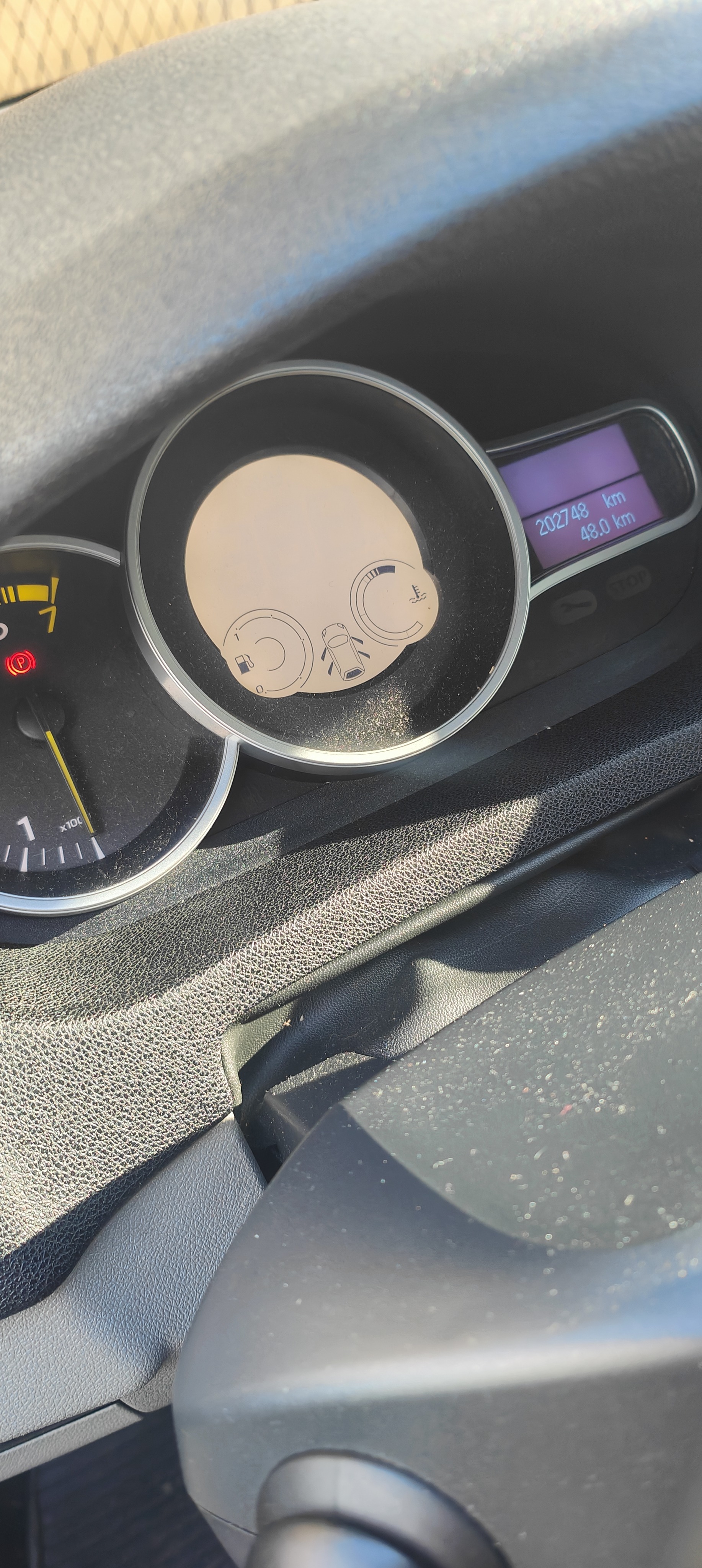

On jest do naprawy. Potrzebuje fachowca od Renault. Trzeba przetestować pompę clipem. Może to nie jest pompa, a na przykład  przekaźnik w obwodzie zapłonu..Coś, co się dzieje na wskutek przegrzewania. Za duże spadki napięcia powodują błędy w multiplexie.

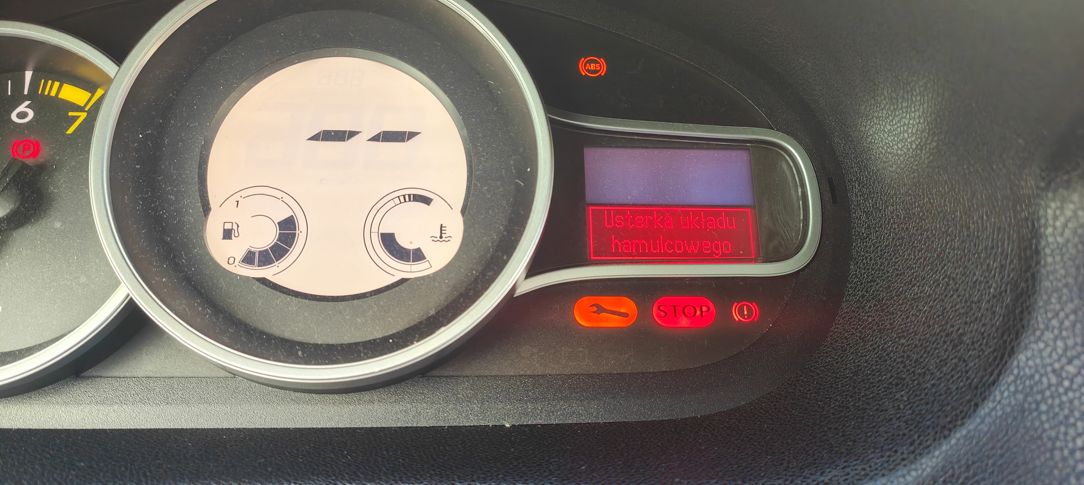

W pierwszej kolejności podmień czujnik pedału hamulca.
Czujnik pedału hamulca już sprawdzany, to nie on jest winowajcą gdyż nawet gdy jest wypięty a ja wcisnę hamulec to błędy z licznika znikają.
A co do clipa to problem w tym że w moim mieście (Zamość) chyba tylko ASO takowy posiada.

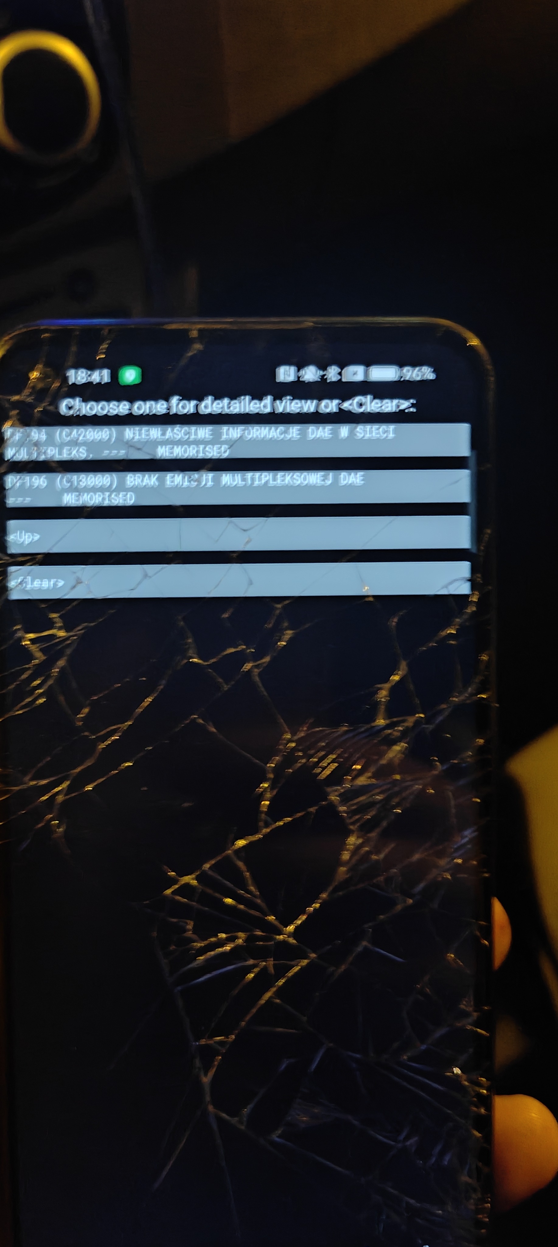

Gdybyś przejeżdżał przez Chełm to mogę podłączyć dość dobry interfejs i przynajmniej pokaże jakie błędy generuje lub zapisał moduł ABS. Oczywiście za free.

Ostatecznie skończyło się tak, że auto po pół roku stania po prostu samo się naprawiło, później jeszcze były takie jednorazowe sytuacje do momentu aż nie padł alternator, po wymianie na nowy wszystkie problemy zniknęły.
