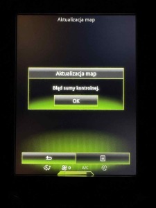

Cześć wszystkim! Czy ktoś z Was również napotkał błąd sumy kontrolnej podczas aktualizacji map? Może ktoś zna sposób na rozwiązanie tego problemu?
Dane :
System oryginalnie był : 2.2.19.300
System obecnie jest :     3.3.16.986 ( wersja oprogramowania 4992 )
Radio : R-Link 2
Pendrive: 128gb, sformatowany do FAT32
Mapy: pobrane z tego tematu (2024.12)
Patch: pobrany z tego tematu (mm2014_upgrade_igo_3316980_gz)
Edytowane przez QaiZeyn
9 godzin temu, QaiZeyn napisał(a):
Pendrive: 128gb
Gdybyś przeczytał instrukcję, to wiedziałbyś, że maksymalna pojemność pendrive to 32 GB.
A bład sumy kontrolnej oznacza, że pliki na penie, są nie kompletne.
Pobierz jeszcze raz, rozpakuj jakimś dobrym narzędziem, zmień pendrive i spróbuj.
Ostatecznie wszystko udało się wczoraj zainstalować — problemem okazał się MacBook. Po przeniesieniu map na pendrive 128 GB z laptopa z systemem Windows instalacja przebiegła bez problemów
