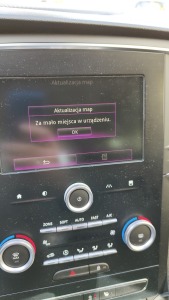

2 godziny temu, kryspinus2 napisał:
Da się coś z tym zrobić?
Albo wgrywasz mapę z okrojoną Europą (niecałe4 gb zamiast 7 gb):
https://mega.nz/folder/1FNRkIyB#LPaTujenzpUjrRFfkh2F-A

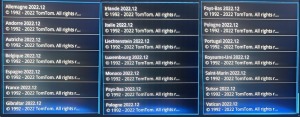

Lista krajów:
Albo "czyścisz" R-Linka:
Instrukcja usuwania map z pamięci R-link 2.pdf

Dziękuję bardzo za pomoc. Szczerze mówiąc jestem trochę zielona w temacie aktualizacji więc sama aktualizacja mapy będzie już dla mnie sukcesem. Oczywiście poczytam o aktualizacji do 3.3.
Mam telefon z iOS. Czy będzie działał Car Play?
Jeśli jednak będę próbować aktualizować same mapy to powinna wgrać się kompletna wersja czy muszę pobrać tą okrojoną?
Spróbuj najpierw pełną, jeśli zależy Tobie na całej Europie. Jeśli wyskoczy "brak pamięci" - wtedy "okrojoną".

W dniu 14.04.2023 o 09:53, sylwekdm napisał:
Dzięki ale chodziło mi raczej o to czy jest możliwość wybrania samemu z listy tych wszystkich krajów te które sam bym chciał?
