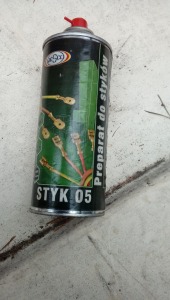

Już kilkukrotnie miałem problemy z szybami elektrycznymi i zamkiem klapy bagażnika Megane II . Nagle przestają działać . Zawsze rozbierałem te kostki pod siedzeniem kierowcy  i pryskałem styki takim sprayem do kontaktów . Zawsze pomagało na przestrzeni lat trzy różne auta MEGANKI i po kilka razy  . Wczoraj też próbowałem ale psikanie nie pomogło . Jak to miejsce skutecznie zabezpieczyć od wilgoci ? Czym potraktować kostkę ? Ja do tej pory używałem WESCO preparat do styków . Może te kontakty już nie są tak ścisłe bo wielokrotnie już je rozpinałem ? Jak to poprawić ? Ręce mi opadają auto jeździ OK ale bez bagażnika i szyb użytkowo wątpliwe .
Preparaty "contact" itp. służą do czyszczenia styków.. Najlepiej spryskać contactem, wyczyścić miękką szczoteczką (np. od zębów), a do zabezpieczenia najlepsza wazelina techniczna (w sprayu, dostępna w markecie budowlanym nawet).😉
