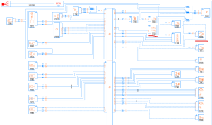

Kolego @aniewa masz jakieś źródło schematów żebym mógł sprawdzić połączenia do ECU?
Muszę sprawdzić obwód elektrozaworu wtryskiwacza filtra cząstek stałych , błąd DTC163213 - CO (obwód przerwany)
oraz obwód czujnika temperatury wody błąd DTC011517 - 5.DEF (napięcie za wysokie)
Schematy są na tym forum Schematy elektryczne Megane i Scenic - Dokumentacje - FORUM Renault Megane, Scenic, Fluence
Ściągnij schemat: Megane III (X95) NT 8422 12-09-2008.rar
Korzystanie ze schematów jest bardzo proste, rozpakowujesz plik, otwierasz foldery i klikasz w "Indeks". Wybierasz odwróconą flagę polski i program powinien otworzyć się w przeglądarce. Schematy otwierają się jako pdf-y. Po lewej stronie okna masz opis podzespołów. W rozpakowanych folderach jest też instrukcja programu.
Może to i proste ale jak się już wie.
Pierwszy problem to oznakowanie silnika, dokopałem się że mam wersję K9k836 ale przy wyborze są jeszcze literki a tego już nigdzie u siebie nie znalazłem i nie wiem co one oznaczają , a w zależności który się wybierze to te schematy się zmieniają jednak.
Nie mogę znaleźć w podzespołach ECU, nie wiem jak jest opisany. A od niego pewnie znalazłbym połączenie do czujnika temperatury wody.
Mam trackera połączeń to może uda mi się znaleźć uszkodzenie.
Literki przed numerem silnika oznaczają niektóre rodzaje wyposażenia, np obecność czujnika wody w paliwie. Wrzucam schemat sterowania dla tego silnika, podkreśliłem czujnik temperatury wody (244) i elektrozawór paliwa dla piątego wtryskiwacza (1890). Oba czujniki podłączone są do czarnej środkowej wtyczki sterownika silnika. By wypiąć tę wtyczkę należy najpierw wypiąć mniejszą górną wtyczkę, opisy pinów są wytłoczone na wtyczce. Należy uważać by przy wkładaniu wtyczki do sterownika nie powyginały się piny, zatrzask powinien gładko się zapiąć.

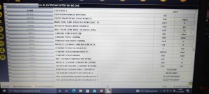

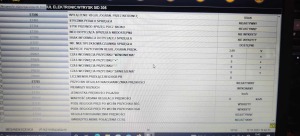

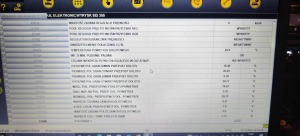

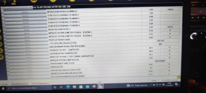

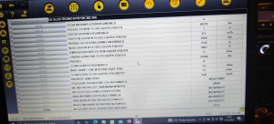

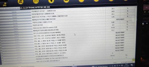

Witam drogich forumowiczów.
Chciałem napisać że właśnie skończyły mi się problemy z elektroniką z błędami które tak długo mnie męczyły. Ale nie jest tak słodko jak myślałem.
Wymieniałem czujniki, wtryski, ECU, sprawdzałem wielokrotnie obwody które były wskazywane przez Clipa że są przerwane. Nic to nie dawało.
Kiedyś podłączyłem Clipa, umieściłem laptopa tak żebym widział ekran i zacząłem ruszać wtyczką przy ECU.I okazało się że w odczytach zaczęły zmieniać się błędy.
Wywnioskowałem że przyczyną są złe styki pomiędzy wtyczką a ECU. Na drugim ECU było to samo więc stwierdziłem że winowajcą jest wtyczka.
Ciężko było znaleźć taką wtyczkę w necie, ale chinczyki mają na szczęście wszystko. Kabelek po kabelku przełożyłem wtyczkę. I hurra błędy zniknęły.

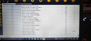

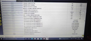

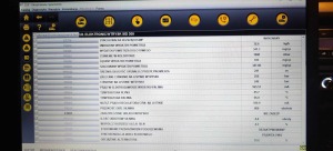

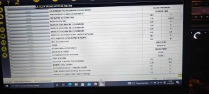

Ale jest jedno ale , o ile wcześniej przed pojawieniem się błędów nie wiedziałem co to jest DPF , to teraz już wiem. Zapycha się w zastraszającym tempie.
Po pierwsze nie mogę go wypalić ręcznie do zera, tzn. wypala do 14 gram i koniec. Próbowałem kilka razy. Raz jak wypaliłem do 14 gram i wyskoczyłem w dłuższą trasę  to sam wypalił do 8 gram. Ale codzienna jazda to 35 kilometrów do pracy i tyle samo do domu. trochę miasta , ale i kawałek krajówką. No i w tym czasie w ciągu 10 km przybywa 10 gram osadów. W tym czasie większość drogi to 70 i 100 km/h. Więc jak wypaliłem do 14 gram to po przyjeździe do domu miałem już 24 gramy, a przy 40 gramach jest już komunikat. Auto ma już 320 tyś. km pewnie trzeba będzie wymienić DPF, tylko czy to rozwiąże problem? Co ewentualnie sprawdzić Clipem, jakie parametry?
