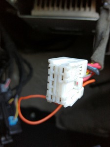

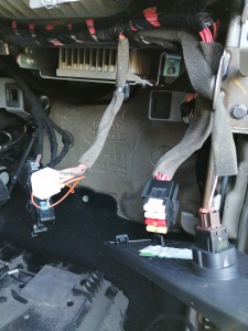

Jesteś wielki? Mam jeszcze pytanie. Dołożyłem bose z navi tom tom. Zmieniłem wiązkę kabli z deski i tam jest wtyczka nad schowkiem po prawej stronie którą nie mam gdzie podłączyć. Potrzebuję schematu, wiedzy jak to ogarnąć. Rano podeślę zdjęcie tej kostki.
To jest wtyczka do podłączenia stabilizatora sieci. Nazywany jest też stabilizatorem napięcia. Na schemacie 2086.
Dodatkowo oznaczenia na schemacie.
1531 - skrzyneczka z bezpiecznikami dla bose
1917 - wzmacniacz audio
1337 - 777 - UPC - bezpieczniki pod maską

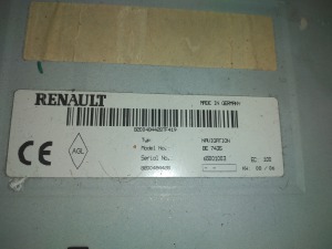

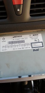

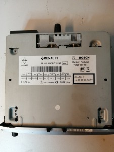

Witam.w Megane 3 Miałem nie działająca nawigacje. Po konsultacjach kupiłem cały zestaw z laguny i wymieniłem napęd DVD. System wstał i woła o code. Co mam teraz zrobić?
Czy za pomocą ecutweaker uzyskam kod do radia?
Edytowane przez Dawid727272
W innym temacie piszesz, że nie masz naklejki na radiu więc pozostaje połączyć się interfejsem z radiem i odczytać security kod. Ecutweaker bez przejściówki multimedia nie połączy się z radiem.
