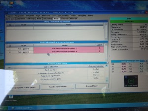

U mnie się trochę wyjaśniło.'Miałem trochę czasu podpiąłem pod CLIP-a, nie było żadnych błędów. Podpiąłem pod komputer od gazu i wyskoczyły błędy wtryskiwaczy gazu. Na razie nie gaśnie , pojeżdżę jak będą problemy znowu podłącze pod komputer i pewnie do gazownika.
