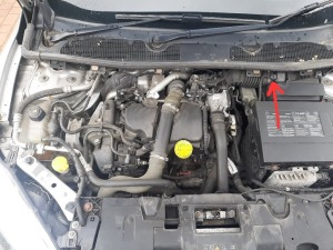

Hej jestem, po otwarciu okna jadąc autostradą zdiagnozowałem wkońcu pęknięty plastikowy wąż na harmonijce intercoolera ponieważ szumiło z podmask, włożyłem łapę i czuć. Pęknięcie wzdłuż harmonijki zaznaczone na foto. Po naprawie wymienilem ten wąż i wszystko w normie. Dziękuję wszystkim.
