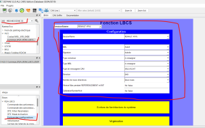

Proszę o wskazówki gdzie i jak w ddt4all odczytam błędy (co jest walnięte) oraz wykonam adaptacje, kalibracje jeśli takowa jest.

To jest tryb demo, bez żadnych ustawień. Ustawienia odczytasz po połączeniu się z samochodem, jakie powinny być tego nie wiem. Odczytaj błędy klikając w ikonkę serduszka z EKG.
