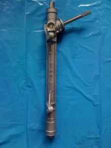

Witam,
od jakiegoś już czasu noszę się z zakupem przekładni kierowniczej do swojej Megane, a także chciałbym wymienić drążki kierownicze i łączniki stabilizatora. Teraz mała prośba do was o parę wskazówek. Jakiej firmy najlepiej to pokupować, żeby wiadomo trochę pojeździć. Czytałem na forum, że oryginalnie do Megany ładują części TRW, ale czy wszystkie wyżej wymienione części ta firma produkuje? Czy też może macie coś innego, co się sprawdziło? Powiedzcie mi jeszcze czy przekładnia wraz z drążkami z tej aukcji http://allegro.pl/show_item.php?item=770614742 będzie odpowiednia do mojej Megany czy też lepiej nie patrzyć na to? Za wszelkie informacje będę bardzo wdzięczny.
dziś dałem do mechanika właśnie swoją i koszt naprawy 1500zł z gwarancją 1 roczną + gwarancja mechanika na montaż ( przejechałem na uszkodzonej 4tys.km więc niema sie co dziwić) koszt nowej do mojej megi od 1700-2500zł zależy od marki,
kolegomeszuzel tez byłem u 5-ciu mechaników dopiero 6 znalazł usterkę objawy takie same .powodzenia
ja tez sie zastanowialem nad regeneracja maglownicy - u nas w Łodzi jest taka firma która się tym zajmuje LINK - tylko zastanawiam sie nad sensem tego zabiegu bo nikt nie jest w stanie potwierdzic usterki w 90% nawet...
  • 2 miesiące temu...
Panowie.
Co powiecie na mój problem?
Przy skręcie(głównie w lewo-w prawo też ale słabiej)jest czuć silny opór,jakby nie działało wspomaganie.Pod koniec słuchać puknięcie i opór znika.Dalej kręci się już lekko.
Najgorzej jest przy zimnym aucie.
Jak się rozgrzeje i olej w maglownicy zrobi się rzadszy,to prawie w ogóle nie czuć usterki(jest tylko delikatne puknięcie).
Byłem na stacji diagnostycznej.Zero luzu w zawieszeniu.To stuknięcie słychać w maglownicy.
Moja Meganka 2001 rok,75000km przebiegu. :cry:
