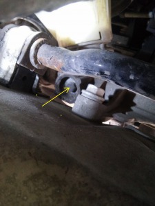

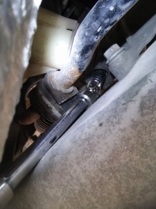

Zamieszczam dwie fotki z umiejscowienia tej śruby. Trzeba spoglądać od strony tylnej osi i patrzeć nad sankami. Śrubę trzeba dokręcać bardzo ostrożnie max o 0,5 obrotu. Najlepiej po każdym dokręceniu zrobić jazdę by sprawdzić, czy kierownica samoczynnie wraca do jazdy na wprost po skręcie.
