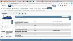

Będę wymieniał w najbliższym czasie świece zapłonowe i mam pytanie odnośnie wartości momentów dokręcania kolektora ssącego i przepustnicy. Może ktoś posiada takie informacje, ewentualnie podpowie jak można wejść w posiadanie takiej wiedzy. Jednocześnie bardzo proszę o nie wykazywanie zdziwienia tym, że mam zamiar dokręcać z odpowiednim momentem  a nie na oko. Ja robię inaczej, Renóweczki to lubią, wiem co mówię, miałem już kilka. I jeszcze dodam, tak mam odpowiednie narzędzia, klucz dynanometryczny jest regularnie legalizowany i posiada aktualny certyfikat.
Edytowane przez gizewo
W załączniku (25 i 27). I słusznie, jak masz z przeproszeniem tzw. drewniane ręce, to jak najbardziej wspomagać się dynamometrem. Ja majsterkuje od dziecka, to już mam na tyle czucia, ze nie używam do niczego. No, prawie do niczego, bo jak kupiłem karbonowy rower za worek dolarów, to dwa razy sztycę nim przykręcałem, ale teraz już go nie używam :)
Dzięki bardzo. Szczerze, myślałem, że będą mniejsze wartości przy kolektorze, może lekko wyższe niż przy przepustnicy. Tak zrobię, 5 dolnych na 27, dwie od góry na 25 i przepustnicę na 10, no i świece na 24. Ja też majsterkuję od małego, nawet jestem po szkole samochodowej, nie pracuję w zawodzie, ale jestem związany z motoryzacją. Od Z tego powodu, że nie kręcę śrubek po 8h, nigdy nie mam pewności, czy dobrze dokręcam. Już od bardzo dawna delikatne i newralgiczne punkty dokręcam dynanometrem. Jeszcze raz dzięki.
