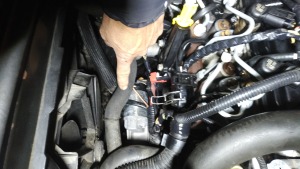

1.5 dci. Może to nie z pompy, ale w każdym bądź razie, gdy ten wężyk sie nagrzeje to i węże do nagrzewnicy robią się ciepłe i ogrzewanie hula. Z tego co wiem, to nagrzewnica działa na małym obiegu i położenie (otwarcie bądź zamkniecie) termostatu nie ma znaczenia.

To się zgadza. Jak wspomniałem nie pamiętam układu chłodzenia w M2, może coś się pojawi ale to tutaj już rzadki pojazd a jeszcze w ASO to już całkiem. Ale tak z pamięci dla tych silników to z obudowy termostatu nad skrzynią powinien wychodzić przewód bezpośrednio do nagrzewnicy i drugim z nagrzewnicy ciecz wraca gdzieś do jakiejś magistrali. Z obudowy termostatu gruba rura idzie do chłodnicy i ten przewód robi się ciepły wraz z nagrzewaniem samochodu bo zawsze coś się przedostaje ale gorący zrobi się po otwarciu termostatu. A te przewody do nagrzewnicy powinny robić się gorące wraz z nagrzewaniem silnika. więc kontrola powinna sprowadzać się do tego grubego przewodu z termostatu czy nie robi się zbyt szybko gorący.
