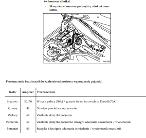

Witam. Mam problem auto kręci nie odpala, świeci cały czas dioda immo z różna intensywnością. Po przekręceniu kluczyka w stacyjce nie zapalają się inne diody, tylko podświetlenie zegarów. Nie działa również podnoszenie szyb elektryczne (czy to zadziała jak zdejmę immo?). Rozumiem ze problem tkwi prawdopodobnie w zablokowanym immo ale czy tylko. W podszybiu wymieniłem bezpiecznik drugi od prawej(żółty, za co on odpowiada?), ten maxi 32V i 60A. Czy rozwiązaniem będzie usunięcie immo?

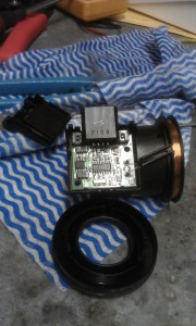

Witam. Na stacyjce jest pętla która sczytuje immo, trzeba sprawdzić czy sprawna i czy się nie odłączyła, nowa stacyjka daleko od pętli to nie załapie. Można spróbować przyuczyć kluczyk, jeżeli nie pomoże to elektryk lub wymiana UCH. Ja po dwukrotnym holowaniu do elektryka wywaliłem fabryczny immobilizer i święty spokój.
Pętla immobilizera nie ma nic do zapłonu(uruchomienie wskaźników i kontrolek), bez niej ma się normalnie włączać
