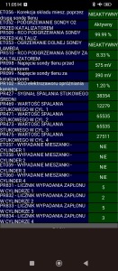

Jaką temperaturę utrzymuje termostat podczas dłuższej jazdy?
Jakie temperatury pokazują ;
    - czujnik cieczy i czujnik temperatury powietrza wlotowego,
   -  rano przy starcie - gdy silnik zimny??
Edytowane przez Andrzej-2010
@Pablito1980 sondę masz sprawną - tak ma się zachowywać na wolnych obrotach na gorącym silniku. Ciśnienie 31 mbar trochę nisko - niesprawny mapsensor, nie sprawny zawór pochłaniacza par paliwa - jaki procent uchylenia przepustnicy?
Co ma dokładnie wspólnego pokrywa odmy do wypadania na 3 cylindrze?
Czas wtrysku dla silnika K4M to 3,2 ms, dla MII przedlift to 3,6 ms.

Jaka może być przyczyna skróconego czasu wtrysku benzyny? U mnie jest 0.9
21 godzin temu, carsik napisał(a):
Ogólnie silnik bardzo źle pracuje i nie mogę go naprawić. Wyprzedzony zapłon od 4 stopni na jałowym skacze do 9. Po dłuższym postoju pierdzi w wydech, przerywa, nie reaguje płynnie na gaz.
Wymienione świece, cewki, rozrząd z kzfr, akumulator nowy, uszczelniony map sensor, czysta przepustnica. Nie wiem jak go zdiagnozować.
Szkoda, bo to mocno ułatwia diagnostykę jeśli jest jakiś polski sterownik. Byłoby le[iej jakbyś skorzystał z jakiegoś profesjonalnego sprzętu a najlepiej CLIPa. Ten czas wtrysku jest bardzo niepokojący i jakoś niedowierzam temu twojemu urządzeniu. Skakanie zapłonu nie musi być przyczyną a może być skutkiem skaczących obrotów. Dobrze byłoby abyś skorzystał z urządzenia do mierzenia składu spalin.
20 godzin temu, carsik napisał(a):
:lapka:
No to chyba zostaje mi podjechać do ASO na diagnostykę z clipem, ciekawe ile to może kosztować. Może na stacji diagnostycznej zobaczę jak wyglądają spaliny na tygodniu i coś napiszę. Masz wiedzę jaką oporność powinien mieć czujnik wału i wałka rozrządu? Komputer nie pokazuje mi żadnych błędów to jest najgorsze.
