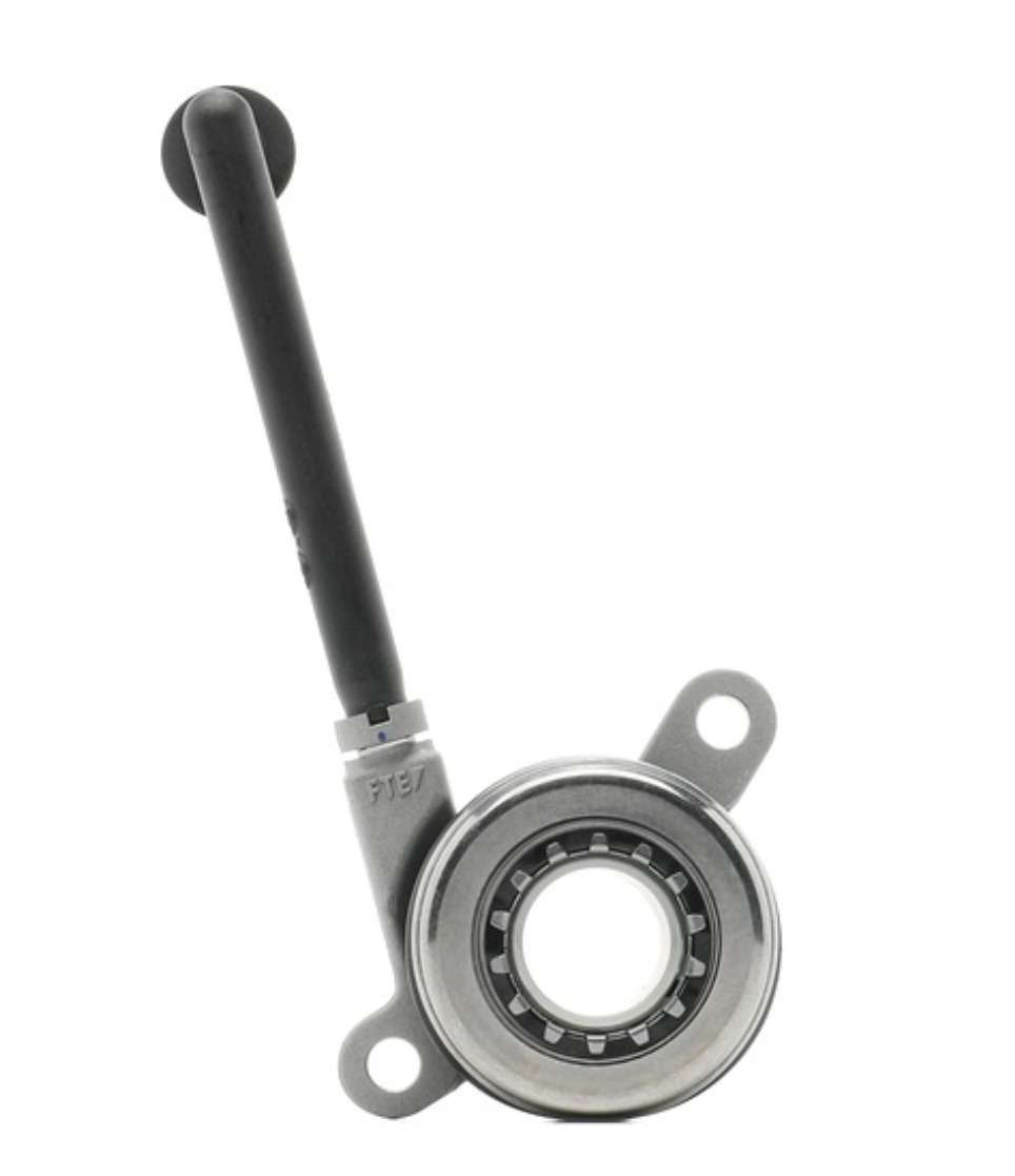

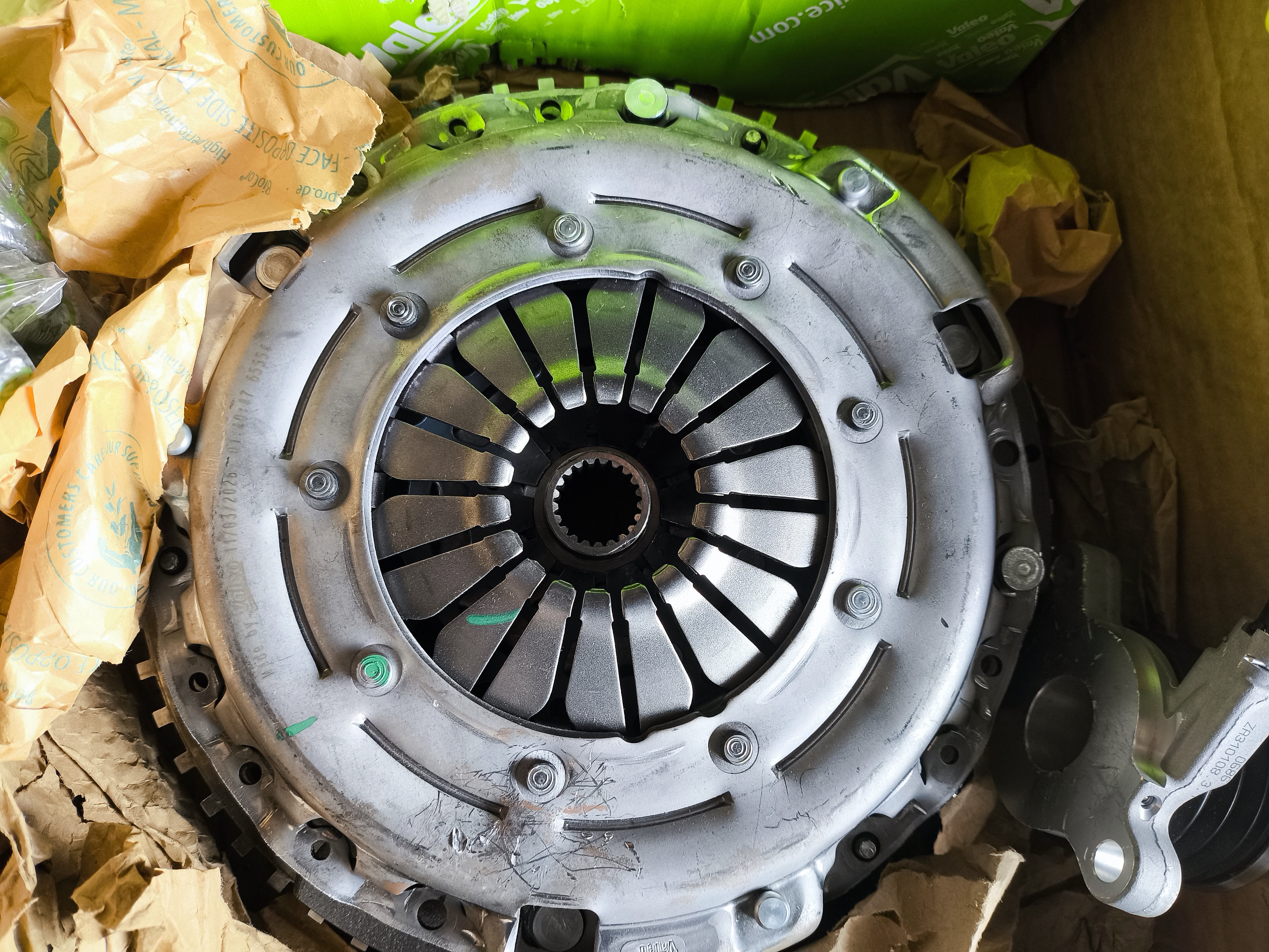

Wysprzęglik , który był w zestawie Valeo to FTE z częściowo metalową obudową (mocowanie wokół tłoka) a rurka jest plastikowa. FTE ma trochę inną konstrukcję jak oryginalne Valeo i nie ma gumki uszczelniającej , przy wyjściu z obudowy skrzyni biegów. Numer FTE 1101030.
EDYCJA:
Auto poskładane. Nowe sprzęgło jest bez wad. Nie ma żadnych hałasów od sprzęgła, koła dwumasowego. Biegi wchodzą jak w masełko, biegi można zmieniać bez szarpnięć, płynnie jak w automacie. Teraz jazda autem to czysta przyjemność. Pomimo, że hałas od dwumasy nie był duży to jednak koło dwumasowe warto było wymienić. Dodatkowo nie ma teraz wibracji przenoszonych na karoserię. Koszt kompletu sprzęgła nieduży. Czasami te zestawy Valeo są nawet po 1250 złotych więc jeśli ktoś się zastanawia czy wymieniać - to nie ma co czekać.
