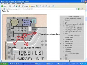

zacznę od pierwszego problemu, którym jest to, że gdy mam podpięte radio i zamykam samochód to podświetlenie radia oraz podświetlenie komputera nie gasną. Czytałem, że po 20 minutach podświetlenie w radiu samo powinno zgasnąć, niestety tak się nie dzieje (auto zostawione na godzinę zamknięte). Przejrzałem wszystkie bezpieczniki w środku kabiny, powymieniałem dla pewności. Dodam tylko, że auto kupiłem z radiem od Clio II na kasety i myśląc, że problem może występować przez radio samo w sobie, kupiłem ostatnio radio 8200256141. Ale problem występuje nadal. Pomierzyłem kostkę multimetrem i tam gdzie powinno być stałe 12v jest stałe, tam gdzie powinno być 12v po włączeniu zapłonu jest obecne, gdy zapłon wyłączę 12v znika. Więc tutaj działa poprawnie. Dodatkowo tam gdzie powinno być 12v po włączeniu świateł też jest ok. Dodam, że jak radio jest wypięte problemu z komputerem nie ma. Tzn. czasami jest, ale wystarczy otworzyć auto z pilota, zamknąć z pilota i już się nie podświetla. Na grafice pokazałem gdzie mam 12V po zmierzeniu multimetrem.

Nie ma stałego zasilania radia. To napięcie zanika przy otwarciu drzwi kierowcy. Uszkodzenia o których tu wspominasz jest wspólne. Najprawdopodobniej mikrowłacznik w zamku kierowcy.

Czyli po zamknięciu auta te 12V stałe powinno zniknąć? A nie ma czegoś takiego jak podtrzymywanie pamięci radia na tej linii?

Jest podtrzymanie ustawień radia, ale zasilanie podawane jest z innego pinu. W Clio jest tak samo.
Jest, ACC zanika po otwarciu drzwi, w przypadku braku stałego zasilania musiałbyś ciągle programować stacje radiowe
Nie ma żadnego innego pinu. Są dwa zasilania radia-stały plus(podtrzymanie) i ACC zanikające po otwarciu drzwi
Właśnie tak samo myślałem. Stałe 12V mam normalnie, gdy gaszę silnik 12V z akumulatora znika, a mimo to podświetlenie w radiu nie gaśnie.
