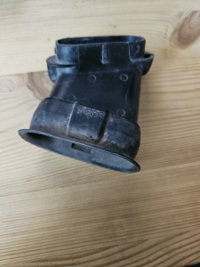

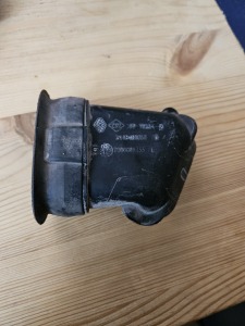

Wypadła nam na podłogę koło lewego przedniego koła taka mała plastikowa część spłaszczony dolot o numerze 244940005R.

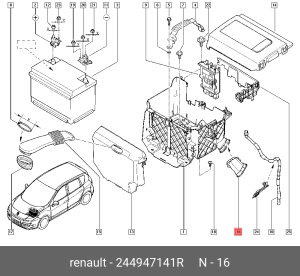

Tylko że tam już idzie taka jedna dłuższa rura od chłodnic od góry. Załączam schemat jaki znalazłem dla części 244947141R  . To chyba ta o numerze 16.

Rura nie ma związku z dolotem powietrza do silnika. To jest odpowietrzenie skrzyni, w której umieszczony jest akumulator, odprowadza gazy z tej skrzyni do nadkola. U góry w nadkolu powinien być owalny otwór oraz w skrzynce u dołu po prawej stronie patrząc od przodu samochodu.
U mnie ta rura łączy bok skrzynki osłaniającej akumulator z owalnym otworem w nadkolu. Założysz ją po zdjęciu koła i jednej części nadkola. Bez tego też będziesz jeździł, ewentualnie zdejmij górną osłonę akumulatora.
