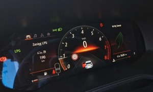

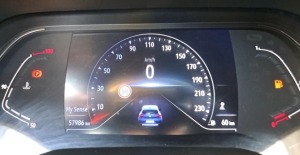

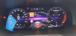

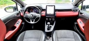

Czy mając Clio 5 z zegarami cyfrowymi "bieda version" (fot 1) można zmienić je p&p na wersję bogatszą (fot 2 i fot 3)?
oraz

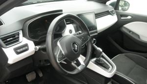

Gdzie można kupić dekory deski rozdzielczej? Większość Clio 5 ma je czarne lub szare, ale widzę, że pojedyncze Clio ma dekory białe lub czerwone. Gdzie to się kupuje? Czy to samodzielne przeróbki?

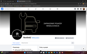

Można zmienić ale nie P&P, potrzebna konfiguracja pod wyposażenie auta a to robi się online. Uwaga-jeśli zakupione wskaźniki pochodzą z kradzionego auta i jest to zaznaczone w bazie Renault to poza zablokowaniem komponentu mogą być inne nieprzyjemności. Najlepiej zlecić to komuś, kto robi takie przeróbki, na fejsie jest firma, która reklamuje się w doposażaniu akurat Clio5. Kolor dekorów zależy od pakietu stylistycznego, nie wiem czy można je zamówić osobno, pewnie można je pomalować

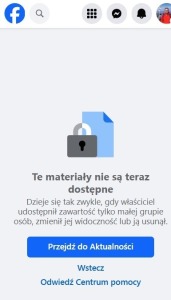

ok, ruszyłem tym pomiędzy uszami 😉 skróciłem otrzymany link, okazało się że to grupa (kupno/sprzedaż części/usług do Renault)i jest faktycznie prywatna. Kliknąłem prośbę o dołączenie i teraz link usera Milejow mi działa. Dziękuję.
