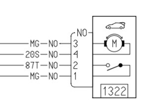

Zacząłbym od zamka klapy bagażnika. Mikrostyk, uruchamiany przez rygiel zamka informuje o otwartej lub zamkniętej klapie, uszkodzony. To schemat od Megane 3 ale powinno być tak samo u ciebie. Miernik do pinów 1 i 2 i sprawdzić.
