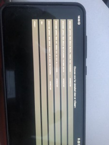

Wrzucam błąd z clipa ale nic mi on nie mówi.

Jak masz clipa to zrób test multipleksu, potem usuń błędy, u mnie w końcu pomogło choć mam 2015 i musiałem jeszcze wymusić odblokowanie hamulca elektrzcynedo ale też walkę miałem bez końca z wszystkim co możliwe, możesz sobie poczytać mój wątek. Trzeba szukać, sprawdzać, demontować, wszystko idzie z lewej strony od przodu do tyłu. Ale zacznij od styku wiązki w zderzaku przód to główny winowajca może być.
