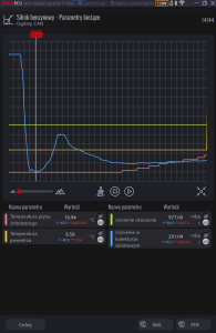

Rbt86 Opublikowano 5 Października 2024 Udostępnij Opublikowano 5 Października 2024 (edytowane) W dniu 22.09.2024 o 09:42, Andrzej-2010 napisał(a): 1/Kontrola/wymiana - czujnika temperatury płynu ; a/ na clipie podglądnąć co pokazuje przy zimnym silniku; - czy tą samą temperaturę pokazuje czujnik temperatury wlotu powietrza, A to dobre, na to nie wpadłem 4 stopnie różnicy, ma to znaczenie? Btw. Przy okazji sprawdziłem ciśnienia, lekko autem mi potrząsnęło, jakby chciał zgasnąć, ciśnienie w kolektorze spadło poniżej 300mbar, przy drugim odpaleniu było powyżej 350mbar Edytowane 5 Października 2024 przez Rbt86 Cytuj Odnośnik do komentarza Udostępnij na innych stronach Więcej opcji udostępniania...
