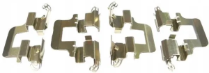

W jarzmo wciśnięte były blaszki jak w załączniku, z takimi jakby "sprężynkami".
Jedna z nich była już oderwana, druga oderwała się przy wyjmowaniu klocka.

Te blaszki się nie zużywają. Są nierdzewne. Montowane na wcisk. Należy wyczyścić jarzmo w miejscu styku blaszki, zakonserwować dobrym lakierem a styk klocka z blaszką posmarować smarem do tego miejsca przeznaczonego oczywiście w rozsądnej ilości. Nie myć karcherem zacisków na myjni.
Ale mi się ten fragment na "sprężynce" oderwał w dwóch blaszkach. Tzn. w jednej już był oderwany, w drugiej odpadł przy wyciąganiu klocków.
Kupiłem z Maxgear Zestaw instalacyjny klocków hamulcowych, nr 27-2580 za 20 zł
Te blaszki czasem kiepsko wyglądają ale faktycznie powinny być nierdzewne więc da się je wyczyścić choć trochę pracy to wymaga. Równie dużo trzeba włożyć w do czyszczenie gniazd w ktorych te blaszki lądują bo tam już rdza może być niewąska.
