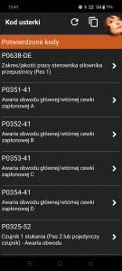

Witam posiadam jak w tytule Renault Megane II hatchback w wersji 1.4 benzyna w roku 2003. Kilka dni temu wracałem wieczorem nagle na światłach bez żadnych objawów zgasło, ledwo odpaliło i ledwo co dojechałem pod dom 2 km. Auto odpala ale całe trzepie wibracje brak jakichkolwiek mocy po wrzuceniu biegu gaśnie. Po sprawdzeniu programem wyszły błędy od cewki w załączniku zdjęcia. Świece nowe NGK niecały miesiąc, cewki oryginalne sprawdzone, dodatkowo zamienione z innego auta i nic nie pomogło. Akumulator ma niecały miesiąc nówka sztuka praktycznie. przed awarią nie było żadnych dolegliwości auto chodziło normalnie.Nie wiem gdzie mam szukać przyczyny. Jeżeli ktoś miał podobny problem czekam na odpowiedź dziękuję i pozdrawiam.
Jeżeli dobrze kojarzę, to wszystkie te błędy związane są z "+". Wszystkie te elementy zasilane są z przekaźnika zasilanego po zapłonie (brakuje błędu sond lambda). Znajduje się w skrzynce bezpieczników koło akumulatora, raczej jest nie wymienny. Obejrzał bym wszystkie złącza bo na obudowę osłonę modułu lubi lać się woda z podszybia jak są niedrożne odpływy co jest bardzo prawdopodobne w aucie 20 letnim.

Odczytaj ewentualne błędy innym interfejsem, na zamieszczonym zdjęciu są błędy których nie występuję w tym silniku (0353 i 0354).

Co do wtyczek od razu wszystkie odpinałem przedmuchalem i przeczyściłem i spryskałem kontaktem i wysuszyłem, ciśnienia paliwa nie sprawdzałem ewentualnie czy w diagnostyce obd jakoś to można sprawdzić lub jak do tego podejść ,co do interfejsu to dziś albo jutro podepne pod Delphi i wrzucę foto z błędami .

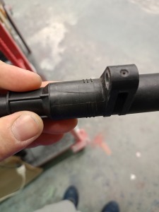

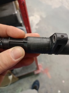

Zawsze warto mieć do tego silnika jedna albo dwie nowe zapasowe cewki. Niestety posiadają wadę konstrukcyjną. Istnieją dwie lub 3 konstrukcje tych cewek różniące się, przede wszystkim rezystancja obwodu wtórnego. Beru ponoc są najtrwalsze ale chyba tylko przez to że generują niższe napięcie na świecy co niekoniecznie jest efektem oczekiwanym.

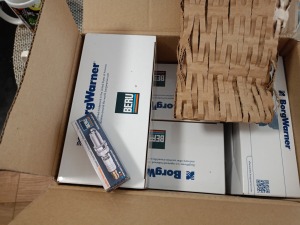

Dziś odebrałem nowe cewki ich świece beru. Jutro będę wymieniał zobaczę czy jest jakakolwiek zmiana. Wieczorem podjedzie również jutro kumpel i czytamy błędy. Będę się odzywał jutro wieczorem jak coś już ustalimy.
