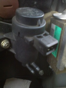

Tak wygląda mój czujnik:
Tylko, ze to jest silnik DTI i wydaje mi sie ze górny wężyk podłączony jest do EGR.
Mam tego świadomość, jednak przypuszczam, że jeśli zawór jest taki sam, to wężyki będą tak samo musiały być do niego podłączone. A to gdzie jest podłączona (do czego) druga strona wężyka, to już inna bajka. Na razie zastanawiamy się nad króćcami zaworka. <czerwona>
nie, nie jest tam nic napisane, tylko od góry są oznaczenia, i tam gdzie się wpina kostkę elektryczną. Czyściłem ten zaworek i w środku oprócz okrągłej, dziurkowanej blaszki nic nie ma, po przekręceniu zapłonu słychać że elektromagnes działa
gojgien,
jednak na naszych zaworkach nie ma opisanego kierunku. Sa tylko numery renault, czy innego podwykonawcy. ;-(
