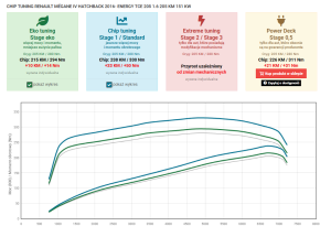

Zalałem pusty bak liqui moly, 100 oktanowym racing z shella, przejechałem z 15 km pałując auto na najwyższych obrotach i odstawiłem na noc. Na następny dzień niespodzianka - całkowicie bez zmian. Jak przy tych warunkach szarpało tak szarpie dalej. Sprawdziłem to w drodze do mechanika na diagnostykę. Nic kompletnie nie wykazała. Wszystko w normie. Poza tym mechanik też zapewnia, że to nie może być sprzęgło bo uślizg sprzęgła tak nie wygląda. Też raczej nic związanego ze skrzynią. Nakierowuje mnie ewentualnie na program. Może poprzedni właściciel wgrywał chipa i to on nabroił. Więc następnym moim krokiem może być pojechać na hamownie i zobaczyć wykresy.

Jeżeli "diagnostyka" u mechanika polegała na wczytaniu kodów błędów to mnie nie dziwi że nic nie ma - pisałem o tym zresztą, podobnie jak o tym że LM nie pomoże.
