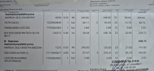

W okolicach Wrocławia zaśpiewali mi 1500 zł, trochę mnie to zaskoczyło w porównaniu z wymianą oleju silnikowego + filtry :D
