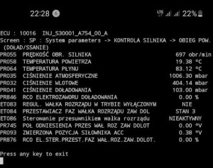

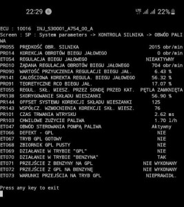

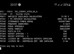

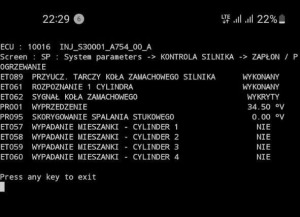

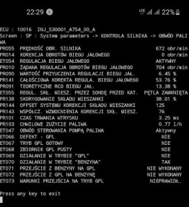

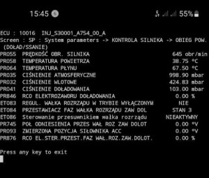

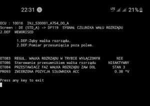

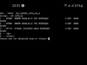

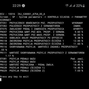

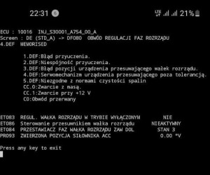

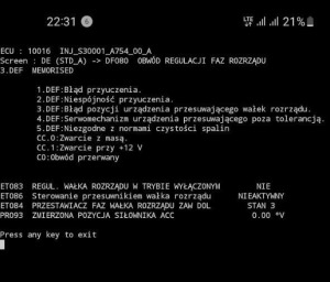

temat 2 - zmiana języka okazała się dużo prostsza niż myślałem. Z góry powiem ze chyba wyglada na to ze mam zepsutą wtyczkę do czujnika wałku, bo wymieniłem go około 2 tygodni temu. W załączeniu dodaje listę oraz rozszyfrowanie błędów, wszystkie parametry rozgrzanego silnika na biegu jałowym, oraz przy około 2k obrotów, i filmik z normalna praca silnika. Proszę powiedzieć - czy dobrze sugeruje na temat czujnika wałku i trzeba zajrzeć do wtyczki? Dziękuję.

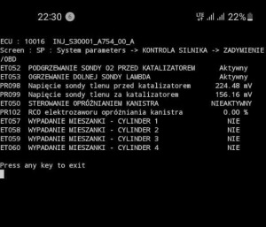

Dzień dobry. Dopiero dziś dotarł czujnik, odrazu go wymieniłem. Musiałem przerzucić oringi ze starego, bo z tymi nowymi on wkładał się i wychodził w ogóle bez żadnego sprzeciwu. Ze starymi jest ok. Również trochę pościskałem kontakty na wtyczce do czujnika wałku, oraz dolałem oleju. Niestety parametry z pyrenu są kompletnie bez zmian, wiec nie wrzucam screenów. Wyświetliły się te same 3 błędy co wcześniej, skasowałem, po ponownym odpaleniu się nie pojawiły, ale jeszcze nie jeździłem. Czy tr błędy nie wskazują na to, ze jakiś element jest wcale bez kontaktu?

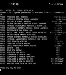

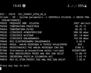

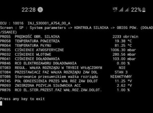

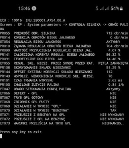

Niestety żadnych. Przejechałem się, autko ogólnie jedzie bardzo przyjemnie ale nie wiem czy są zmiany. W załączeniu screenshoty parametrów po wymianie map sensora na wolnych/2000 obrotów. Musiałbym sprawdzić czy po przejażdżce wyskoczyły błędy czy nie.
Edytowane przez Night
Nie ma zmian, czyli nie ma połączenia ( nie działa ) czujnik wałka.Tam coś widać, ale nie jest to czysty impuls. Czujnik wymienileś, a dalej pozostaje "przedzwonienie" sprawdzenie połączenia ze sterownikiem. Poprzedni jak i nowy mapsensor jest sprawny, ale odczytana pyrenem wartość jest nieprawidłowa. Być może tak się dzieje przy braku odczytu przesuwnika fazowego - tego nie wiem.
Długi czas wtrysku 3,6 ms na wolnych.
Sprawdź czy na środkowym pinie masz 12V. Powinien być błąd df080 od czujnika wałka rozrządu.

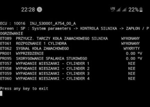

Pokaż wyprzedzenie zapłonu na wolnych obrotach.

Zmienne fazy diagnozuje się po kącie wyprzedzenia zapłonu na wolnych obrotach i maksymalnym kącie jaki jest osiągany.
Mam MIV i tam również pokazuje niestworzone rzeczy.
