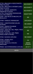

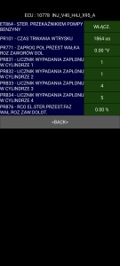

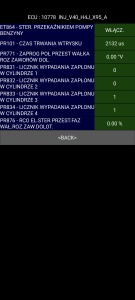

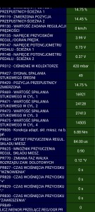

2- zdjęcia w załącznikach. kąt wyprzedzenia zapłonu ok 15v bez dodawania gazu, ok 40v przy 1700rpm na luzie. zdjęcia przedstawiające wypadania zapłonu - jedno zrobione od razu po zapaleniu, drugie po ok. 3minutach (widać że wartości wzrastają)
