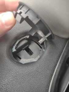

1. Czy mogę się spodziewać, że w samochodzie będą kable pod gwizdki?

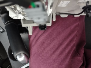

Na car audio kompletnie się nie znam, także musi wypowiedzieć się ktoś kompetentny, ale co do Twojego 1 pytania, to z dużym prawdopodobieństwem jest instalacja. U mnie, pomimo że Fluence jest w wersji Privilege, też o zgrozo nie było tych syczków. Ta zaślepka, którą widać na Twoim zdjęciu, od drugiej strony ma zaczep trzymający wtyczkę do tych głośniczków. Jak je wyłamałem to u mnie wtyczki tam się znajdowały. Samo dodanie tych syczków naprawdę dużo zmieniło, dźwięk nabrał głębi.
Dzięki za info, oby w moim też się znalazły!

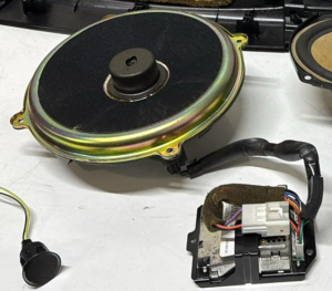

Kupiłem troche gratów:
- wzmacniacz JBL BE 3842 96 310 415 80 z Peugeota 607
- 4 x gwizdki Citroen DS3 09-14 9637997677
- 2 x woofer 6,5" Citroen DS3 09-14 9686461080
- 1 x subwoofer 9" Bose F15266960 z Mazdy RX-8
- Jak dobrze pójdzie to zaraz kupię radio Bosh 28 115 9638R z systemu Bose (sygnał niski na wyjściu), trafiło się tanio z zaciętą płytą CD w środku (mi wystarczy Bluetooth)
- wyświetlacz do radia 280346458R mozaikowy (obecnie mam segmentowy)
- Mikrofon z Twingo 3
Jak widać nie będzie to na tą chwilę zestaw zbyt wysublimowany, tylne głośniki zostawiam póki co jak są (5,25" papierowe oryginalne) dołożę tylko tweetery na drzwi, postaram się zrobić jakiś montaż napowierzchniowy póki co bo pewnie nie są to głośniki docelowe. Liczę jednak na to, że z radiem niskopoziomowym i wzmacniaczem 8 kanałowym (jak rozumiem ze schematu) będzie to zestaw rozwojowy na przyszłość.
Zastanawia mnie jedno, subwoofer oryginalnie w Maździe miał po jednym wzmacniaczu na każdy subwoofer, pytanie czy ja też potrzebuję taki dokupić? Tylko łączyć wtedy dwa wzmacniacze szeregowo?
I jeżeli mam dwa kanały subwoofera we wzmacniaczu a subwoofer jednocewkowy to jak mogę zmiksować sygnał?

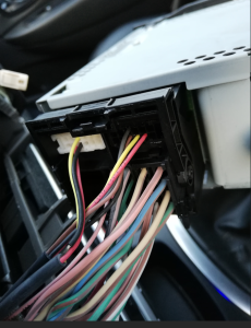

U mnie pusto, muszę pociągnąć kable od radia (albo wzmacniacza)

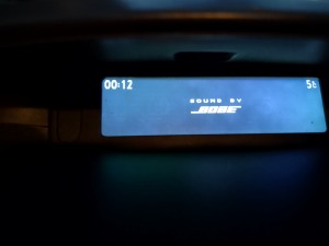

Na tą chwilę wymieniłem radio i wyświetlacz i mam pewną wątpliwość.
Radio miało być niskopoziomowe a gra praktycznie tak samo głośno jak poprzednie, to tak ma być czy w ustawieniach radia się jakoś przełącza na sygnał z przedwzmacniacza?

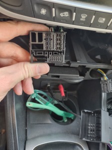

Kupiłem też mikrofon, który pin odpowiada za co?
Szukałem złącza mikrofonu ale mam egzemplarz kablowo zoptymalizowany, zdjąłem osłonę prawego słupka, kabla brak, wyjąłem lampkę, kabla brak, spojrzałem na wtyczkę z auta i chyba na kabel nie mam co liczyć, choć nie jestem pewien bo nie mogę znaleźć schematu tego złącza konkretnie do renault

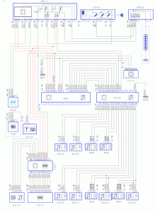

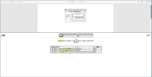

Na forum w dziale z plikami są gdzieś schematy połączeń elektrycznych. Co prawda konkretnie do Fluence chyba nie ma, ale są do Megane 3 i podejrzewam, że w większości powinno być to samo. Korzystałem z nich jak szukałem w tej wtyczce, co masz na zdjęciu, zasilania żeby podłączyć moduł BT do radia i się zgadzało.
Generalnie w tej zbiorczej wtyczce radia ze zdjęcia, w lewym dolnym rogu powinna być jeszcze biała wtyczka. Ona jest właśnie od mikrofonu. Jeśli jej tam nie masz, to niestety raczej w ogóle nie ma w aucie instalacji do mikrofonu. U mnie ta wtyczka jest pomimo, że mikrofonu nie posiadam.
W M III wtyczka mogła być w prawym lub lewym słupku, w Fluence złącze mikrofonu powinno być w lewym słupku. Warunkiem jest obecność białej wtyczki z trzema przewodami.
@droopy Zanim mi o tym nie napisałeś to nie miałem pojęcia, że istnieje taka baza wiedzy. Udało mi się znaleźć na chomiku Visu do Fluence'a i jak tylko się spakuje to wrzucę do plików.
EDIT: jak tylko plik zostanie zaakceptowany to najpewniej będzie tutaj:
@aniewa u mnie nie było wtyczki więc już kabla nawet nie szukałem. Pociągnąłem skrętkę prawym słupkiem i mam teraz kilka żył w zapasie gdybym kiedyś potrzebował coś połączyć pomiędzy radiem a lusterkiem.
Mikrofon już działa, rozmówcy narzekają na jakość dźwięku ale powodów może być tyle, że muszą się z tym pogodzić.

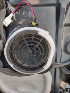

- 2 x woofer 6,5" Bang Olufsen 8t0035411a z Audi

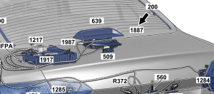

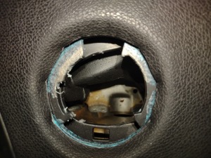

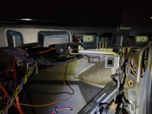

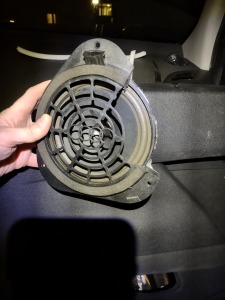

Wzmacniacz kupiłem z bracketem ze Scenica i pasował w miejsce za schowkiem na rękawiczki P&P, gwizdki jeszcze będę dokładnie układał, woofery to była rzeźba na całego, robiłem z użyciem dystansów 18mm i trzeba było mnóstwo wycinać i przyciąć kawałek boczków drzwi, subwoofer póki co testowałem "na sucho", będę musiał go przynitować i wyciąć otwór w dykcie na półce, otwór w półce metalowej już wykonałem w miejscu oryginalnego przetłoczenia. Prawdopodobnie będzie trzeba też wygłuszyć bagażnik (?) bo dźwięk z niego jest dość rozlazły, testowałem różne subwoofery i ten i tak wypadał najlepiej. Ze zdjęć które znalazłem w internecie to oryginalny subwoofer ze Scenica ma impedancję 0,5 Ohma co z jednej strony pozwala zastosować w zasadzie dowolny głośnik, z drugiej każdy o większej impedancji będzie grał cicho. Ja użyłem koniec końców subwoofera większego niż powinien być (10 cali zamiast 9 czy 8 ) ale też o większej impedancji (zgaduję, że 1 Ohm, opór cewki 0,7 Ohma). Najniższy opór cewki miał głośnik z Mazdy RX-8, 9 calowy i o oporze 0,4 Ohm więc możliwe, że jest to dokładnie taki głośnik jaki powinien pasować Plug&Play do Fluence'a (?)

W tylnich drzwiach nie zmieniałem głośników bo po 1 chcę domknąć to co mam rozgrzebane, a po 2 chyba nawet nieźle dopełniają dźwięk bo gdyby nie te 130mm papierzaki to byłby problem z tonami średnimi (gwizdki grają wyraźnie od mniej więcej 2kHz, 165tki w przednich drzwiach powyżej 1kHz mają już słyszalny zjazd).

Pare zdjęć z prac na dowód, że nie zmyśliłem tej całej historii powyżej 😁:
