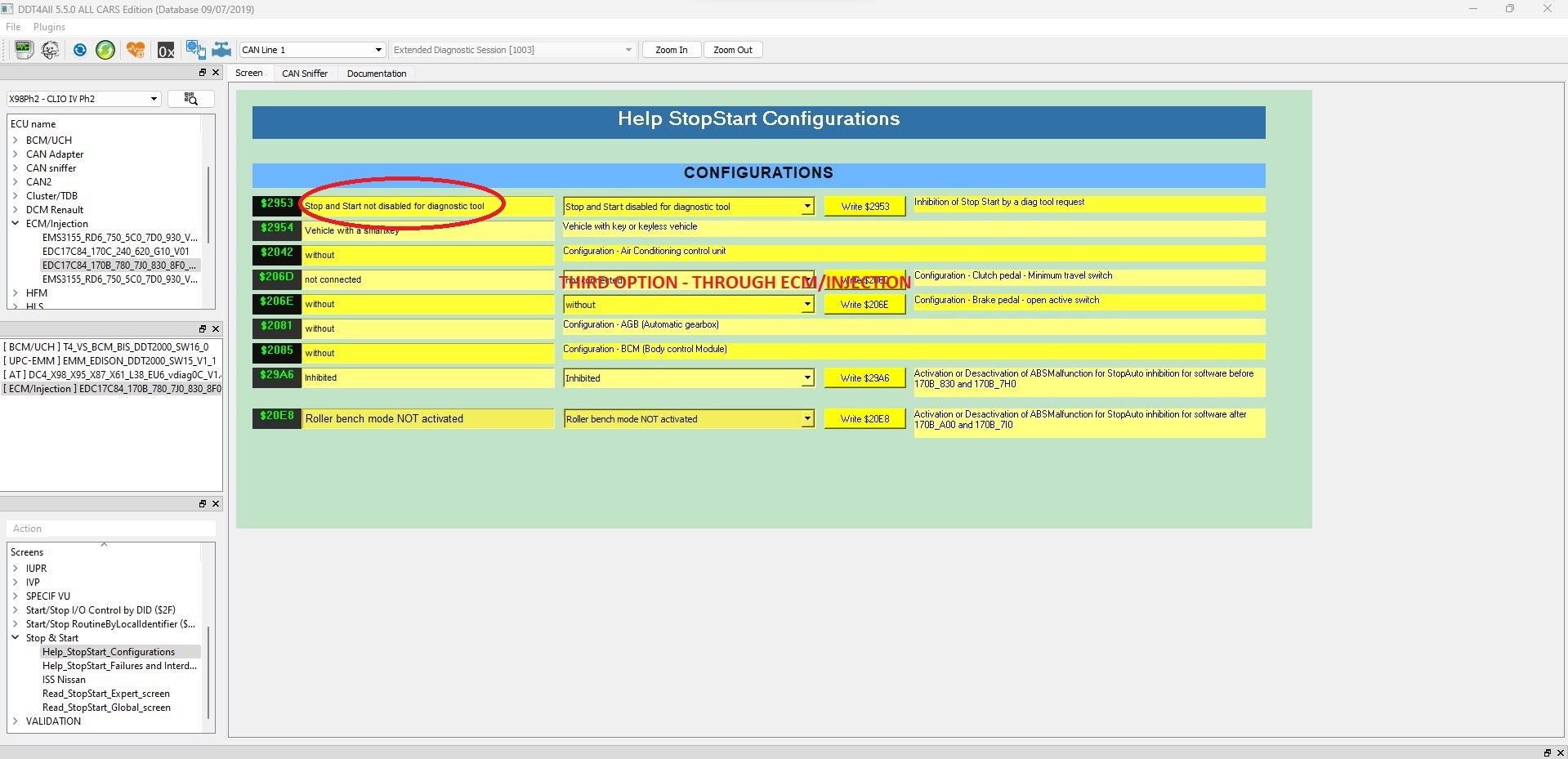

Posiadając elma 327 i ddt4all zamiast wyłączać S&S w USM można to zrobić wUSM. Brak błędów oraz następuje dezaktywacja przycisku wyłączania. Wyłączałem w Espace V 1,6 dci.
Pamiętasz gdzie co trzeba zmienić w sterowniku silnika? Czytałem jeszcze coś o dezaktywacji "inteligentnego ładowania", ale już nie pamiętam gdzie to znalazłem

Robiłem zgodnie z tum poradnikiem w 1.3 i działa jak należy.
A u mnie uparcie nie chce zapisać tej "1" i po ponownym uruchomieniu DDT4ALL znowu jest "0". 😞
Sprawdź w innej ścieżce.
A czy kliknąłeś ikonę Einsteina?
W dniu 27.05.2025 o 09:44, aniewa napisał(a):

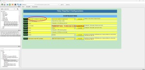

Posiadając elma 327 i ddt4all zamiast wyłączać S&S w USM można to zrobić w sterowniku silnika. Brak błędów oraz następuje dezaktywacja przycisku wyłączania. Wyłączałem w Espace V 1,6 dci.
U mnie niestety to nie zadziałało, jest ustawione "Stop and Start disabled for diagnostic tool" ale wciąż pokazuje się zielona ikonka z przekreślonym "A" oraz przycisk dalej normalnie działa.
