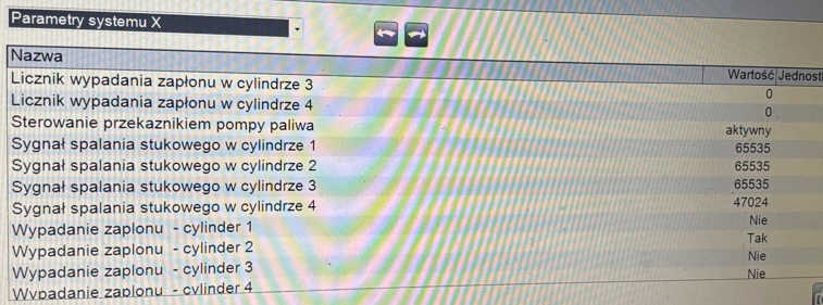

Dodatkowo zauważyłem na komputerze, że sygnał spalania stukowego w cylindrze 4 jest inne niż w cylindrach 1, 2 i 3 (47024 vs 65535). Ale nie obserwuję problemów z cylindrem 4
Należy przeczyścić styki sterownika;
  - problemem są dane z cylindrów 1,2,3
