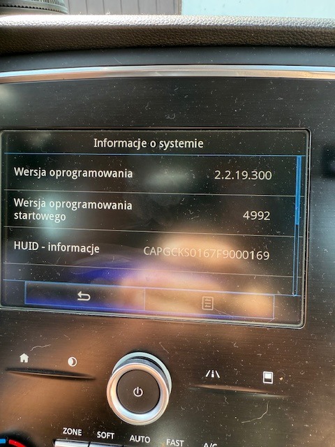

Widzę ze u Ciebie trzeba będzie zaktualizować oprogramowanie. Ja mam wersje 9 R-linka.
Pobierz toolbox zgodnie z instrukcja i zobaczysz co masz dostępne. Powinna być również opcja do aktualizacji oprogramowania. Przynajmniej do 3.3.
Nie będzie. Wsparcie zostało zakończone. Można nie oficjalnie.

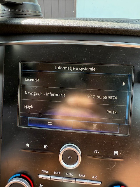

W dniu 21.06.2026 o 13:24, marer napisał(a):
Podpowie ktoś może jak można uaktualnić nawigacje, mapy w megane 4 ?
Wygrywasz patch pod Twoją wersję systemu:
https://ahp.li/4ffc4fa5b46affe76b7f.zip
I mapa Polski: 2025.12 (grudzień), z najnowszymi fotoradarami.
https://drive.google.com/file/d/1W_TJub38vA0zVXN4Rlf3Op_gUGFaeFiT/view?usp=drivesdk
Na forum jest jak to uczynić.
Można całą Europę, ale przy Twoim R-Linku trzeba bawić się w usuwanie starych map programem Sku.
Witam dziękuje za odpowied.
właśnie się bawię w usuwanie starych map i dalej za mało miejsca , co jeszcze można usunąć z tej nawi, może tak , co musi zostać ? Jak robię programem sku?
