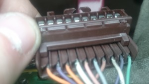

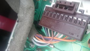

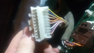

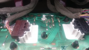

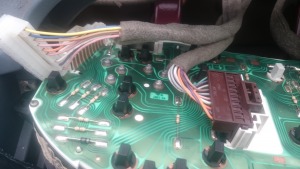

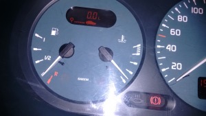

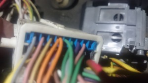

Witam, posiadam Renault Megane I PhI rocznik 1998 sprowadzony z Niemiec i znalazłem na jednej z aukcji allegro licznik od meganki przed liftem z komputerem (w załączniku wygląd licznika) no i zamówiłem go i w między czasie sprawdziłem instalacje czy mam poprowadzone kable i okazało się, że wszystkie przewody mam poprowadzone i tylko musiałem dokupić manetkę oraz wyżej wymieniony licznik. Gdy wszystko zamontowałem podłączyłem to przyszedł czas na test, od razu okazało się że połowa żarówek była przepalona to wymieniłem je wszystkie i tylko nie działała kontrolka od świateł mijania ale po 10 minutach nagle zaczęła działać. Ogólnie z tyłu na ścieżkach widać korozje (w załączniku będzie widać) i po odpaleniu auta wszystko ładnie pokazuje ale tylko jednego nie pokazuje, a dokładniej spalania. Zrobiłem 16 km kontrolki od komputera zaczęły migać zrobiłem test zegarów i wyskoczył błąd "D" skasowałem ten błąd ale nadal nie działa spalanie. Sprawdziłem czy dochodzi napiecie do zegarów z ECU i wszystko ładnie dochodzi na zgaszonym +-10V a na zapalonym koło 13V. Ogólnie na zegarach mogę przełączać wszystko średnie spalanie, spalanie chwilowe, średnia prędkość itd tylko, że nie pokazuje wartości przy spalaniu. Czy to może być problem z zegarami? Pozdrawiam i czekam na odpowiedź

A więc komputer zaczął działać gdy podłączyłem na krótko kabelek między ECU (50pin) a skrzynkę bezpieczników (2 pin niebieska wtyczka) i spalanie zaczęło wskazywać. Ogólnie całą instalacje miałem już oryginalną ale widać, że przewód był przetarty.
